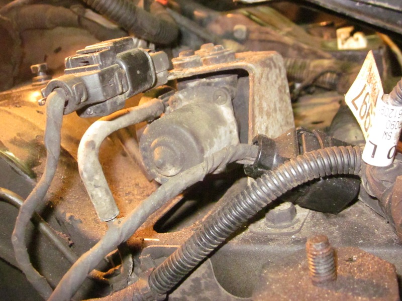

Balbes писал(а):...air-pump стоит на ВСЕХ машинках с EST...
вакуумный насос переднего моста

Re: Ремонт переднего дифференциала
Сообщение ShkaletaAV » 25 июл 2016, 18:13
а где его искать то? в крупном виде есть, а в общецелом? есть подозрение, что он у меня того... или его просто спи...ли
ShkaletaAV
Сообщения: 112
Зарегистрирован: 18 май 2016, 17:42
Откуда: Ангарск
Имя: Александр Ш
Доп. информация: Первая Сорька, владею с мая 2016г.
Сообщение trumen.rus » 26 июл 2016, 00:08
Между аккумулятором и фарой
Добавлено через 1 минуту 56 секунд:
Други, как именуется эта самая надувашка в переднем редукторе , вычислил её , менять надо...
Сообщение 39-61МС » 26 июл 2016, 07:23
Именуется- актуатор.

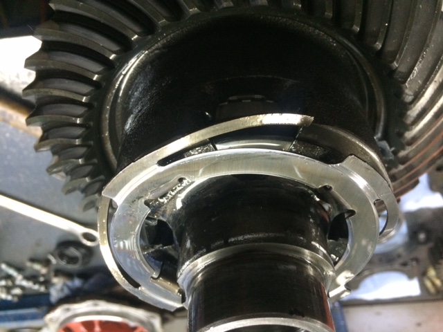

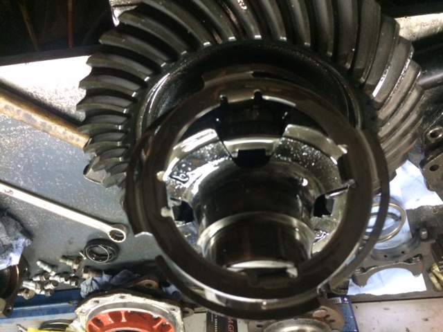

а незначительный это сколько? Тоже побежал левый сальник, покачал шрус есть хождение, примерно по 1 мм верх вниз, снял разобрал редктор, полуосевая шестерня справа без люфтов, полуосевая слева имеет люфт и вверх вниз и вправо влево, небольшой, но имеет примерно 0,5 мм. На шрусе выработки и посторонних металлов нет, шейка дифференциала тоже не имеет выработки, есть в таком случае смысл втулить диф и надо ли надо устранять хождение левой шестерни?
Добавлено через 1 день 17 часов 29 минут 50 секунд:
Ни кто не знает?
Добавлено через 23 часа 39 минут 35 секунд:
Кто нибудь вынимал полуосевые шестерни из корпуса, под шестернями стоят шайбы, они регулировочные, какой они формы?
