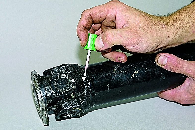

Сообщение belyaev pavel » 05 янв 2013, 18:59
alexleon писал(а):пугают необходимостью балансировки после замены крестовины
Бред ! Больше к ним не ездий ! Я менял уже 2 раза ! Делаешь насечки на кардане гвоздём или пробойником ! вот так :
После замены машина прошла уже 35000 км. всё ОК !
