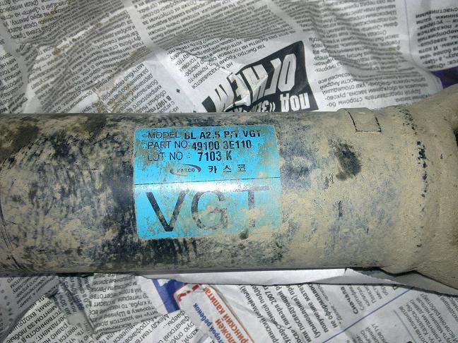

Сообщение Шкряк » 03 ноя 2012, 14:51
Запутался окончательно! Может кто подскажет? Передний кард.вал 491 003e 900. Какая крестовина подходит к нему???

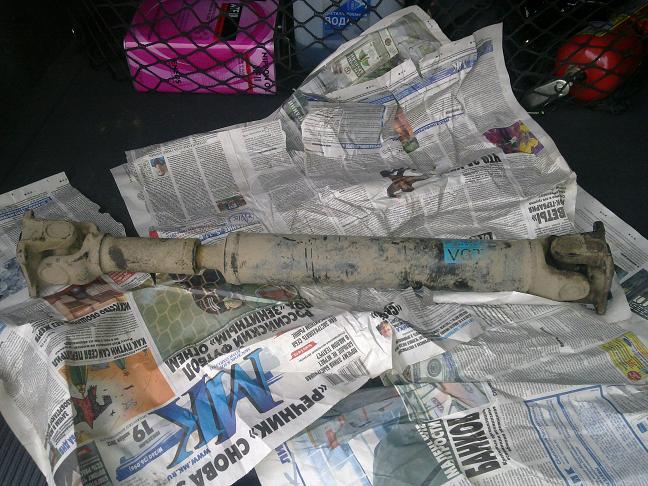

Сообщение Alex_sorento » 21 ноя 2012, 15:20
Выявилась проблема на 85т. пробеге! Приговор: замена шлицивого соединения + замена крестовины. На ремонте озвучили цену в 10.000р. (новый шлиц врезают, крестовина и все шприцуют + балансировка. Гарантию 1 год дают) Что посоветуете? Может купить б/у или все-таки отремонтировать. Может у кого есть какие контакты и сделают дешевле.. Пока езжу моноприводным).
Alex_sorento
Сообщения: 10
Зарегистрирован: 26 мар 2009, 21:37
Откуда: Moscow
Имя: Alex
Доп. информация: Машина выпущена в июне 2007 года
Re: Передний карданный вал и крестовины
Сообщение Tulyak » 21 ноя 2012, 16:12
А зачем такой геморой? Новый стоит 7-8 рублей, тем более ты в столице....
Сообщение ВЕЛ » 22 ноя 2012, 09:17
Не совсем понятно, а что там со шлицевым то произошло?
У меня то же при ревизии были проблемы, смазка почти не продавливалась,
осевое премещение было небольшим. Несколько замачиваний соляркой, все
пошло на лад. Появилось перемещение, прокачивал солярку несколько раз,
затем моторным маслом, а потом ввел фиол через пресс масленку, добился
появления небольшого количества фиола на валу, где шлицы. Крестовину
также заменил на новую, вторую - прокачал фиолом, все гуд.
Может развод?
Сообщение Alex_sorento » 22 ноя 2012, 10:11
ВЕЛ
Проблема с шлицевым соединением.. если соединение раздвинуть (да можно и не раздвигать) и валы покрутить в разные стороны, то в соединении есть серьезный люфт, стук. Также есть прогиб в осевом направлении. Во время движения ощущается явная вибрация на машине. Такая же ситуация с крестовиной.. Так что развод тут в деньгах. В некоторых сервисах мне вообще за замену крестовины озвучивали 3500р. + еще балансировка. :))...
Сообщение -SV- » 30 ноя 2012, 14:40
Если у кого будут вопросы в Украине с передним карданом - маякуйте - дам координаты.
У меня заклинило на шлицах так, что никакими отмачиваниями, никакими супер прессами и т.д. нельзя было заставить двинуться.
Отрезали пол кардана. Приварили "правильную" часть. Поменяли крестовины. Отбалансировали. И пользуюсь. Цена вопроса 215$
Вот так выглядит "новый" кардан. Как по мне - гораздо зачетнее нового:
