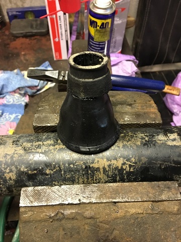

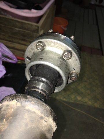

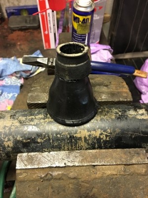

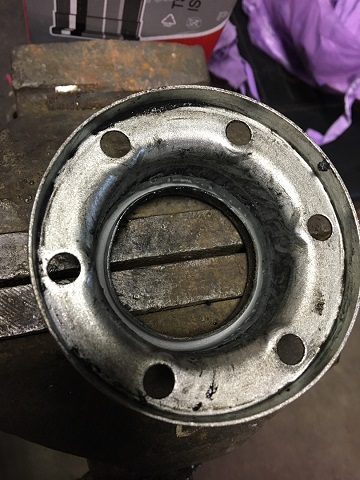

Выше увидел идею про нивовский пыльник , решил попробовать. Купил пыльник внутренней гранаты от ВаЗ-2121 с номером 21212215068. Резина у него чувствуется хорошая.
Развальцевал со старого пыльника FEBEST TERSA резиновую порепаную часть
Вырезал внутреннюю часть с нивовского и завальцевал обратно в корпус
Пишут, что ходит нормально, если это так , то по мне это лучший колхоз-вариант.

Re: ШРУС переднего кардана
Сообщение Drozd » 13 июн 2019, 08:43
Все верно сделал.молодец :D у меня уже который год так нивовский пыльник ходит. :)

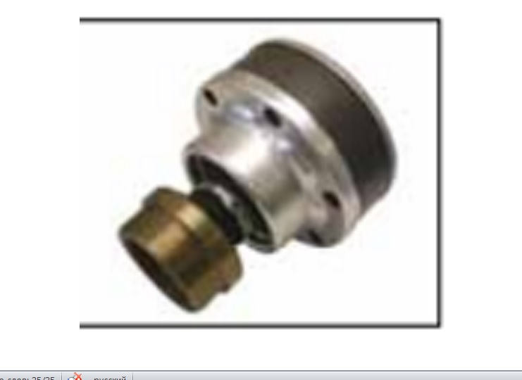

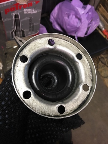

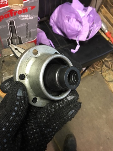

bugamaster писал(а):Прочитал все 40 страниц,много интересного и полезного написано,и решил тоже починить свой шрус на переднем кардане! Как известно,сам шрус оригинал купить нельзя,поэтому приходится идти двумя путями-1) менять флянец раздатки под передний кардан с 2 крестовинами или 2) покупать похожий по размерам и кол-ву шлицов похожий шрус и колхозить...На сегодня новый кардан с обоими креставинами стоит 13 300 руб,со шрусом-13 800 руб..
Решил не покупать новый а попробовать отремонтировать свой и пошел по второму пути...Несколько постов выше написано про шрус PATRON(номер будет на фото),купил его и был приятно удивлен что внутренние обоймы совпадают по размеру( см фото) и не нужно ничего стачивать...Пришлось сделать всего одну вещь-сточить канавку на наружной обойме шруса для крышки(ее ставить нужно от старого шруса,иначе она не войдет во флянец раздатки) ...В принципе это и все что пришлось переделать,100 р токарю и новый шрус можно устанавливать! Все оказалось гораздо проще чем я предполагал,ведь когда загремел шрус и я увидел что в инете нет оригинала,подумал о покупке нового кардана..Смазку шруса,которая шла в комплекте со шрусом я не использовал,она слишком жидкая,купил погуще...Заодно и поменял крестовину переднего кардана,подклинивала,результат годовой паузы в шприцевании...Всем успехов в ремонте своих машинок!
ПЫСЫ...Пыльник поменял тоже-взял FEBEST 1215 TERSA-подошел без каких либо переделок!
все каталожные номера не пишу,их прекрасно видно на фото! А также видно почему нужно стачивать наружную фаску под оригинальную крышку-крышка покупного шруса идет внахлест и не влезет во флянец раздатки! теперь вроде все!
ПОДСКАЖИТЕ или покажите что имеет ввиду Автор ?
"сточить канавку на наружной обойме шруса"
Сообщение DiCh » 20 мар 2020, 17:59
Ранее я нечто подобное писал. Канавку сточить для того чтобы в чашку моста наружная обойма влезла.

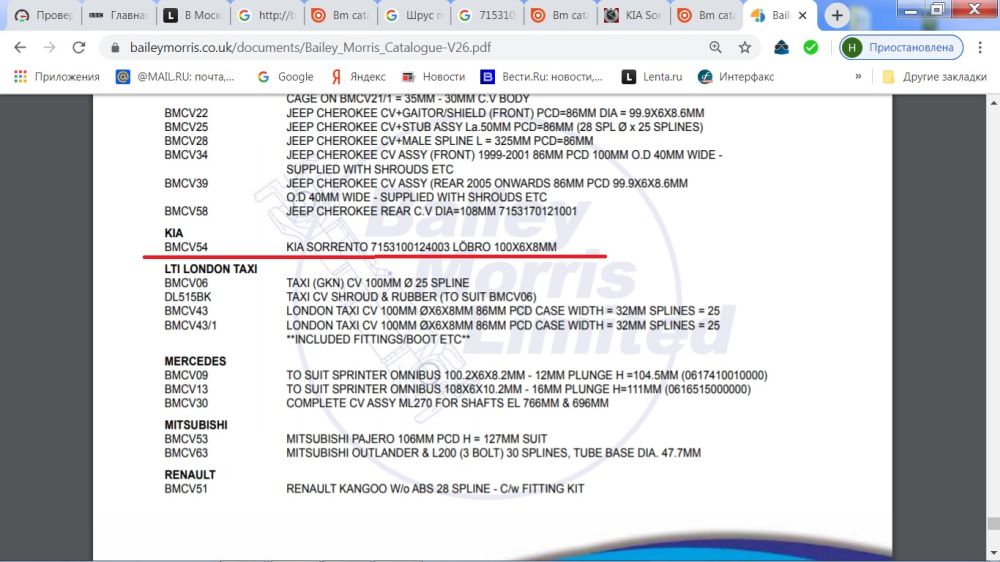

Сообщение VNIKOLAI » 21 мар 2020, 12:08
Шрус переднего кардана
7153100124003 номер шруса
http://baileymorris.co.uk/images/bm_catalogue.pdf каталог приводов
Каталог http://baileymorris.co.uk/images/bm_catalogue.pdf 235 страница
И я особо ничего не нашел.
По номеру BMCV54 находится эта страница
http://www.applegate.co.uk/b2b-products ... 03512.html
КАТАЛОГ -https://baileymorris.co.uk/documents/Bailey_Morris_Catalogue-V26.pdf
Раньше все это открывалость и каталог и магазин почему сейчас не открывается не знаю.
Но это шрус стоит на переднем кардане.
Нашел как открыть
-https://issuu.com/ttparts/docs/bm_catalogue/235
Листайте и смотрите
Все подборки аналогов требуют подрезки проточки внешней обоймы диаметр больше.
В разделе про ремонт и подборку щруса все было выложено.
Но вообще то это головняк подбор шруса от других машинок, то он по диаметру не подходит то проваливается.
