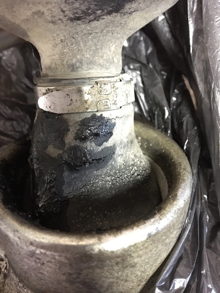

FEBEST 1215-TERSA, после трех месяцев и пяти тысяч километров пробега. Сто раз писали же не брать FEBEST :(

Barbare писал(а):FEBEST 1215-TERSA, после трех месяцев и пяти тысяч километров пробега
Вчера менял масло, залез проверить свой - тоже пришел ему северный зверек.
FEBEST не прошел и года, около 20 ткм. Месяц назад перед дальней поездкой был норм.
Печаль - придется колхозом заниматься.

Возьми Loebro 300438, от своего старого срежь резину полностью, железный кожух оставь как был, а этот натяни прямо на шрус сверху, прямо поверх болтов и стяни хомутом. Я уже четыре года проблем не знаю.

Натянуть поверх отмеченного, правого, прямо на сам шрус. Шляпки болтов при этом скрыты под пыльником. Только надо оставить железную часть, что б смазкой не разорвало пыльник.

Вот так. Сверху шруса.

На Соренто 3,5 этот пыльник высыхает и рвется.
Поставил от москвича проработал 3 года и начал разваливаться.
Подрезал и вставил во внутрь - пыль не попадает , да и вода тоже, пока работает.
