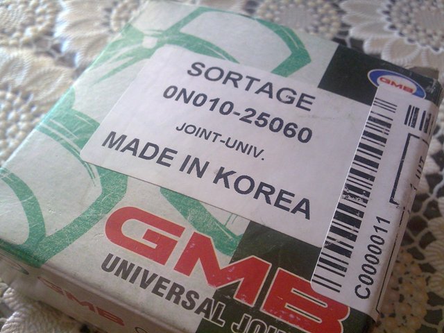

Передний кардан
0N01025060A крестовина переднего кардана - 2 шт (без стопорных колец) 0N01025060A, 0K011 25060, 49598-3E100, 49598-3E200 одинаковые.
СТОПОРНОЕ КОЛЬЦО для крестовины переднего кардана
0175725171 - 8шт T=1.22MM
0175725172 - 8шт T=1.24MM
0175725173 - 8шт T=1.26MM
0175725174 - 8шт T=1.28MM
0175725175 - 8шт T=1.30MM
0175725176 - 8шт T=1.32MM
0175725177 - 8шт T=1.34MM
0175725178 - 8шт T=1.36MM
0175725179 - 8шт T=1.38MM
