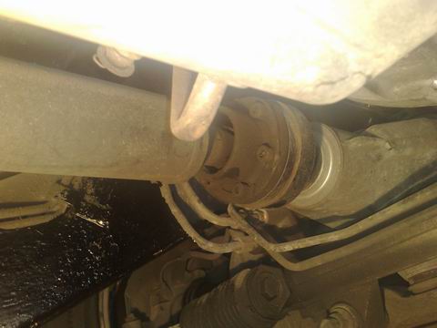

Pelikan, я так и не понял, ты подобрал пыльник или нет?! У меня та же проблема- порвался пыльник переднего кардана.

я сделал так: снял кардан, снял переднюю крышку с гранаты,снял стопорное кольцо, выбил гранату с кардана,поменял пыльник на москвичевский(обычный.внутренний -50руб),разобрал гранату почистил и собрал, смазал.пыльник натянул поверх старого металлич. пыльника. кардан поставил на место.

Re: Передний кардан
Сообщение Sedoy » 25 янв 2009, 13:29
Алексей, с этого места прошу по подробнее!!! :)
Обычный москвичёвский это какой? Прости я "ноль" в делах "москвичах". Держит? Хомутами стягивал?
Сбрось мне фотку для наглядности. Буду жутко признателен.
Сколько уже отходил на таком?

хомутами стягивал только после установки кардана, т.к. пыльник мешает закручивать болты, проехал около 5000 , всё ок!пыльник от 2141 внутренней гранаты фоток нет, при случае сделаю
