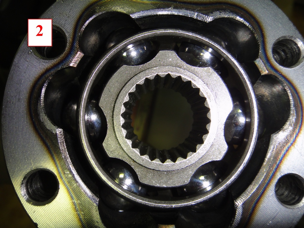

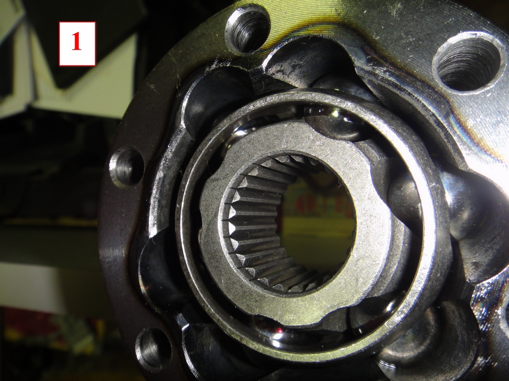

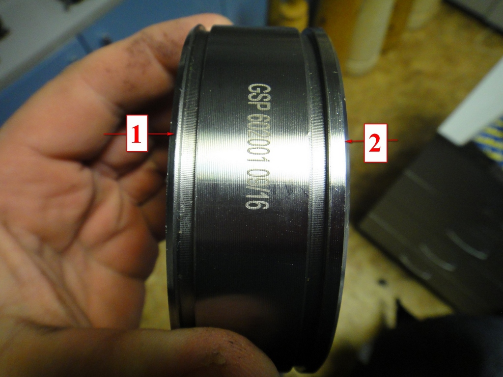

Доброго дня , Други! Подскажите пожалуйста! С какой стороны протачивать под крышку ШРУСА (к фланцу раздатки) со стороны 1 или 2? Шрус GSP! Спасибо!

Re: ШРУС переднего кардана
Сообщение ToT » 30 янв 2017, 11:38

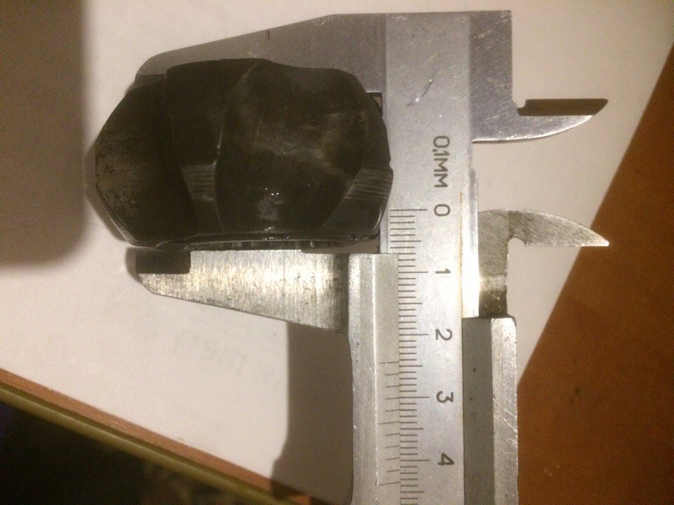

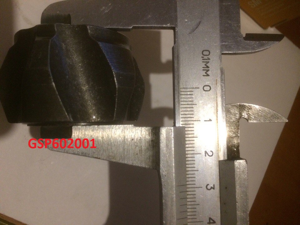

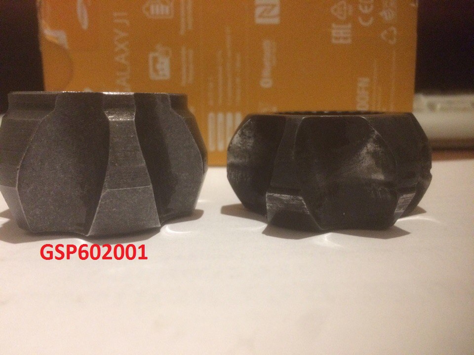

ArKo писал(а):! Подскажите пожалуйста! С какой стороны протачивать под крышку ШРУСА
А разве тут нужно точить под крышку?! Только внутреннюю обойму надо сточить по типу родной(у GSP она длиннее)
Вот дабы не было вопросов, сделал фото, единственная разница которую надо убрать:

Сообщение ArKo » 08 фев 2017, 19:49
Теперь понятно! сегодня попытался внедрить шрус на кардан и встрял, из за того что давно не заходил на форум и не читал крайнее сообщение Максима. Теперь опять поход к токарю
Я так понимаю снимать нужно 5мм?
Под крышку, кстати, точить нужно! она не налезает на шрус
