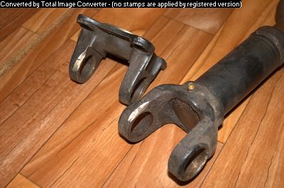

Сообщение 7th Angel » 25 фев 2012, 22:18
Стоит ли восстанавливать вот такой передний кардан от "рестайла" или в топку?

Сообщение Андрей59 » 26 фев 2012, 13:07
Восстанавливать - это не то слово в данном случае, этот кардан нужно просто собрать, потёртости не критичны.

Сообщение 7th Angel » 26 фев 2012, 14:40
Спасибо. Заказываю крестовину...

Сообщение alexleon » 26 фев 2012, 15:29
7th Angel писал(а):Стоит ли восстанавливать вот такой передний кардан
Я тоже не вижу криминала. А шлицевое проверил ?

Сообщение 7th Angel » 26 фев 2012, 18:09
Да. Более или менее в нормальном состоянии. Не слишком аккуратно выбивали остатки крестовины. Я больше хотел узнать не будет ли биения. Починю про запас.
