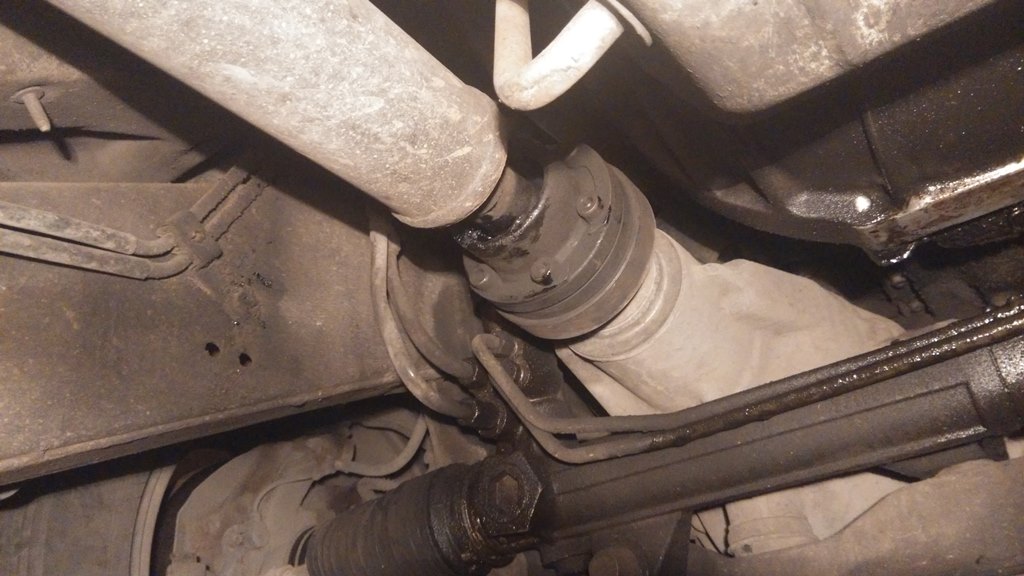

День добрый всем, я решил этот вопрос таким образом;
1. снял старый пыльник,
2. обрезал максимально коротко,
3. подобрал резинку пыльника (сегодня посмотрел, на пыльнике маркировка 2141),
обрезал ее по короче, прорубил отверстия под болты, при этом верхнюю часть завернул внутрь,
4. пыльник вставил в обрезанную крышку,
5. собрал в обратной последовательности, и получил это,
6. все что получилось установил, и начал испытывать.
Если у кого есть вопросы пишите сюда (for_letters1@mail.ru), если смогу чем помочь, отвечу.
Установил 06.12.2012 года, Сегодня 05.01.2015 года проверил состояние, все в норме, пыльник на месте (не порван, не разорван и тд. прошел около 1000 км)

Сообщение Stas32 » 06 дек 2014, 18:06
Я думаю, при высоких скоростях разорвет или вырвет из под крепления. Особенно если в гофру попадет смазка.
