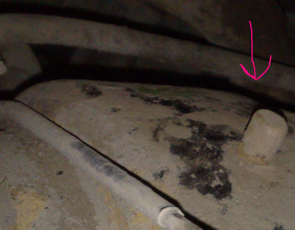

Solly
» 03 мар 2010, 15:46
а по фото что можете сказать что это?

Hrom
» 03 мар 2010, 15:48
Сапун,покрути его рукой и будет счастье мосту и сальникам.
