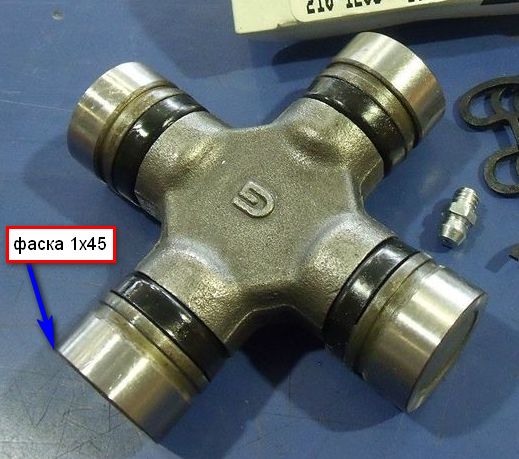

делать чтоли нечего. Меняй, да керни , как Gubkin
Доработать только немного крестовину
