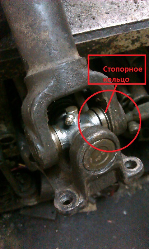

Сообщение Cuslik » 03 апр 2016, 16:51
Ребят, подскажите, пожалуйста! Полез, значит, проверить крестовины. Вроде все нормально, но вызвало возмущение то, что крестовина несъемная (как на фото), хотя в каталоге оригинальных запчастей на кардан 49100-3E200 крестовины и стопорные кольца в продаже. И на передний кардан аналогично. Парадокс... Так меняются ли они или только кернением?

Re: Помогите найти крестовину заднего кардана
Сообщение kost » 03 апр 2016, 23:57
Cuslik писал(а):Так меняются ли они или только кернением?
Меняются, стопорные кольца с внутренней стороны.
Сообщение Cuslik » 04 апр 2016, 21:30
kost писал(а):Меняются, стопорные кольца с внутренней стороны.
Спасибо! То есть, если выбить крестовины, то пазы под стопорные кольца окажутся внутри? То есть производитель намеренно сделал без стопорных пазов, дабы в последующий раз, что бы не мучится, сделал пазы внутри? Правильно я понимаю? Странно получается.
Сообщение kost » 05 апр 2016, 00:56
Cuslik писал(а): сделал пазы внутри? Правильно я понимаю?
Пазы под стопорные кольца находятся на самих крестовинах и упираются они во фланец-вилку.
Сообщение Cuslik » 05 апр 2016, 22:24
kost писал(а):находятся на самих крестовинах
Вот ничего себе я отстал от жизни! В первые вижу такой вариант. Все, спасибо, все понял! :Yahoo!:
