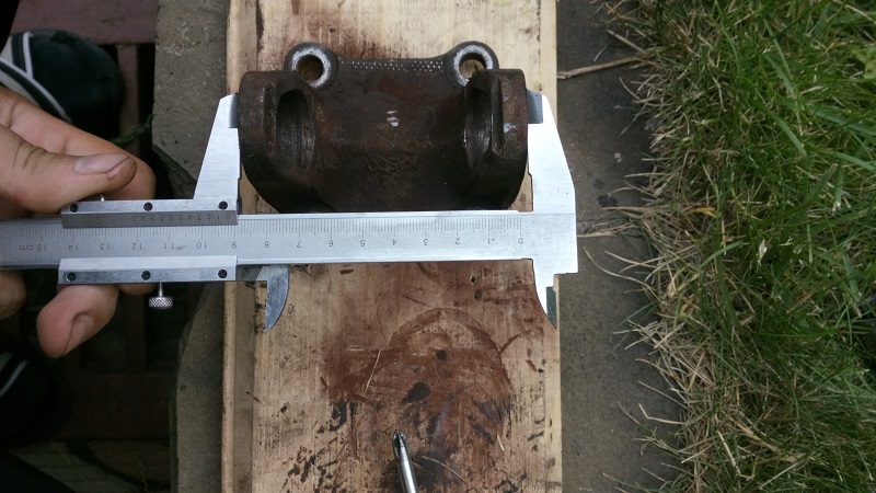

Gubkin писал(а):скажи мне расстояние
Эээ... А у меня и ямы-то нет...

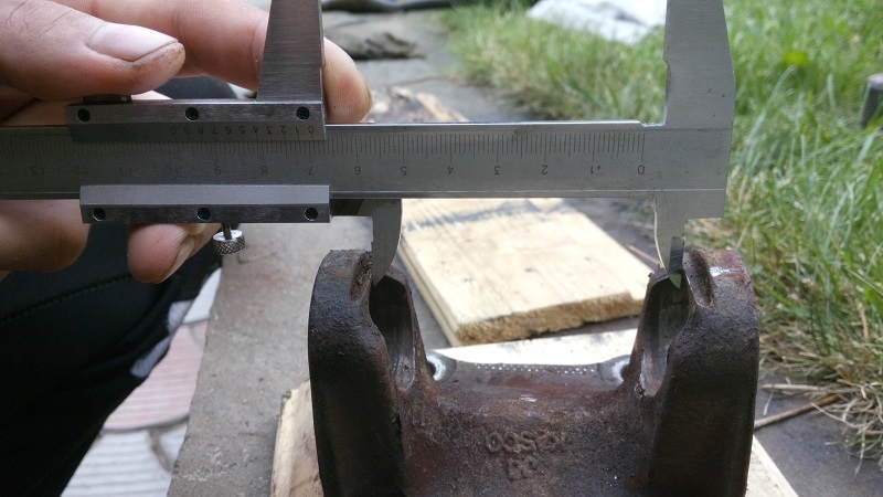

kapger
У друга лежит свежеснятый :D задний кардан с "ижевца".Могу померить,если объясните куда штангель прикладывать :D .
Сообщения: 12677
Благодарил (а): 885 раз.
Поблагодарили: 1314 раз.
Re: Помогите найти крестовину заднего кардана
Сообщение Vl@dK » 24 июн 2015, 16:05
Nikolay0812 писал(а):куда штангель прикладывать
Между "ушами" изнутри.

Nikolay0812 писал(а):объясните куда штангель прикладывать
не ожидал, видимо жара сказывается :lol:
Сообщение Nikolay0812 » 24 июн 2015, 20:16
Gubkin писал(а):не ожидал
Да я -не в теме,пока :D
Завтра измерю. 8)

Сообщение kost » 26 июн 2015, 22:52
Сегодня поменял заднюю крестовину, ставил патрон.
По просьбам трудящихся померил расстояние м\у ушами :D

Сообщение Nikolay0812 » 26 июн 2015, 23:22
Наверно я не там мерил,т.к. у меня получилось 55мм :oops:

Сообщение Gubkin » 29 июн 2015, 08:06
Да уже не важно сколько получилось ) Нет плоскости. Стопора не поставишь или если поставишь, то центровки и в помине не будет.
Ну а вообще я когда смотрел у себя, то у меня как-то по другому чуть выглядят проушины, поэтому и задумался о стопорах внутри

Сообщение kapger » 29 июн 2015, 09:07
Gubkin писал(а):Нет плоскости
А если фрезернуть, а?
