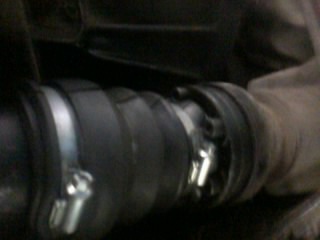

А у меня уже пару тысяч живет пыльник от промвала Нивы.

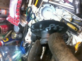

Re: ШРУС переднего кардана
Сообщение keksoid » 17 окт 2011, 15:34
Мишель писал(а):А у меня уже пару тысяч живет пыльник от промвала Нивы.
Расскажи пожалуйста поподробнее как делал ...
Пыльник от промвала шнивы стоит копейки ..
Дальнейшие действия с ним ...

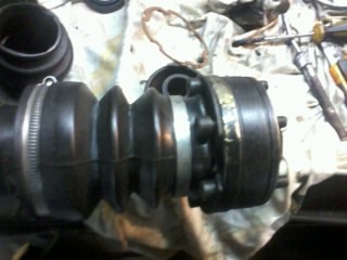

Сообщение Flexo » 21 окт 2011, 20:52
Натянул на кардан сначала широкую часть от пыльника Оки, порвавшегося после первой попытки ремонта. А уж на него нивовский пыльник (75 руб.). На металлическую часть оригинального пыльника натянул другой конец, предварительно отрезав узкую часть. Все затянул хомутами с винтами. Материал нивовского пыльника конечно неважный, но можно и полиуретановый поискать.
Пыльник щруса от Нивы
Такую часть отрезал
Установлен на машину
Дописываю через год. Пыльник порвался, но схема рабочая. Надо только силикон или полиуретан поставить.

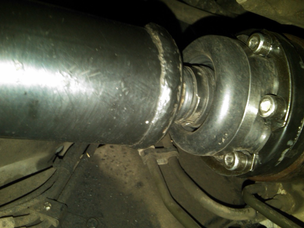

Сообщение keksoid » 27 окт 2011, 16:28
Подтверждаю, утверждения Мишеля,что пыльник от промвала Шевроле-Нива прекрасно подходит ..
Сегодня проделали операцию по замене пыльника ...
Цена работ - 850р
Цена пыльника - 52р.
Хомуты - бесплатно.
Посмотрим сколько поездит.
