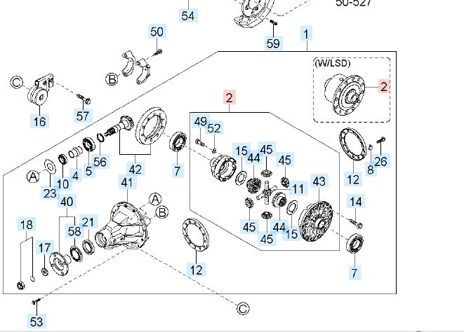

А этот диф ремонтопригодный? чет смотрю по картинкам, а где там вкладыши, которые по идее должны были стачиться и из-за этого диф возможно не работает.
Перевод с экзиста, номера с программы запчастей
11 - 00647 27261A - Diff spider (наверно крестовина или как-то по другому можно перевести)
15 - 0K43A27252 - Упорная шайба
44 - 532513E100 - Подшипник дифференциала
45 - 532553E100 - Штифт (pinion diff шестерня)
