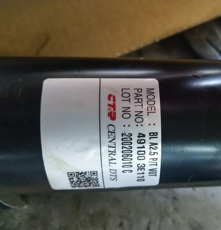

Доброго дня всем. Замучился я менять крестовины, с переодичностью смены масла.Ставил KOJIN.Покупал отдельно стопорные кольца разной толщены, но люфт до конца убрать не получалось. Через тысяч 7 пробега, люфт значительно увеличивался. Опять покупал крестовины....и все по кругу. Теперь решил разориться и купил новый кардан. Написано, что оригинал. Номер 49100-3е110, коробка фирменная МОБИС, но вот наклейка смутила CTR. Стоит бюджетно 13 500р.

Такой же вопрос накрылся кардан 49100-3е110 предложили замену фирма джонсон как сказал продаван корейский производитель концерна CTR
Оригинал 17 000
Замена CTR 8 000
Не придёт ли оригинал за 17000 с наклейкой CTR
