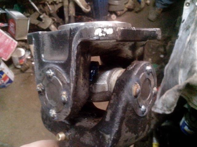

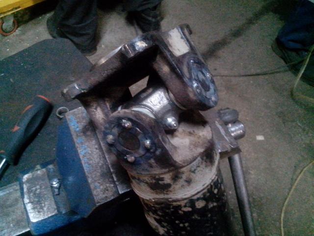

Кардан изчинил,поставил BEARMACH - STC4807 .По работе 1700 руб.За крестовины 27 на 88 со стопором попросили по 4000 за штуку+ сами крестовины. :o
BEARMACH взял по 550.

Спасибо "48lip" :!: заменили два креста вышеизложенным способом! убитая была от раздатки , и с люфтом к мосту решили тоже заменить!!!! Осталось проверить на вибрацию!

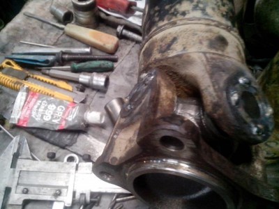

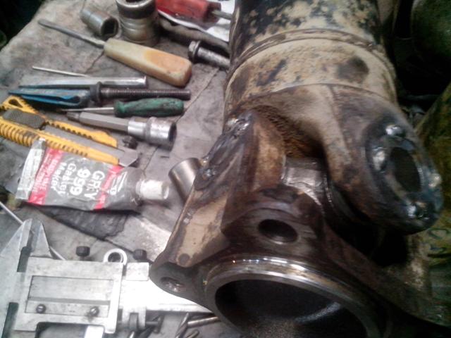

Всем привет щупали ходовку, показалось вроде бы туговата крестовина на заднем кардане у хвостовика, решил поменять, в отличии от ранних сообщений у меня только эта крестовина не шприцуется на заднем а так и шлицы и та крестовина что у раздатки, думал самый умный заказал на эксисте, а когда выбили оказалась не та, которую купил была от переднего кардана 28 на 77( с внутренними стопорами), а которую снял оказалась 27 на 85, все облазил но такой просто не существует, окромя как на заводе, принято решение набить смазки и собрать со старой крестовиной, благо при снятии не сильно раскурочили, и люфт был не большой, единственное что жалею, что не поставил тавотницу, кстати крестовина внутри пустотелая.Что касаемо колхоза, такие решения как установка более длинной с кернением или приваркой очень трудно от центровать и следовательно может быть биение, в ходе поиска попадалась крестовина 27 на 82. довольно распространенная и недорогая но на 3 мм короче, на будущее принято решение выточить четыре пятака диаметром 27 мм и толщиной 1,5 мм при установке пятаки с каждой стороны от центруют крестовину между наружными стопорами. Дарю идею может кому пригодится, если кто сделает отпишитесь.

BEARMACH - STC4807 встает идеально ровно в проушинах, ни чего центровать не надо, не бьет. Получается как на фото выше..

zzz писал(а):Хм,а я как раз от тебя думал инструкцию получить...
Это что, сварка? Зачем ты крестовину приварил?
