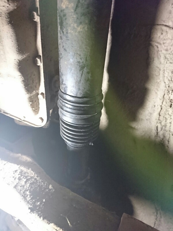

tva писал(а):А это пыльник не задерется? Крепил его как?
Задраться не должен, идея с пыльником изначально не моя, ещё не эксплуатировал. Крепить его не стал, он очень плотно сидит, если есть желание можно на хомуты для шрусов закрепить.

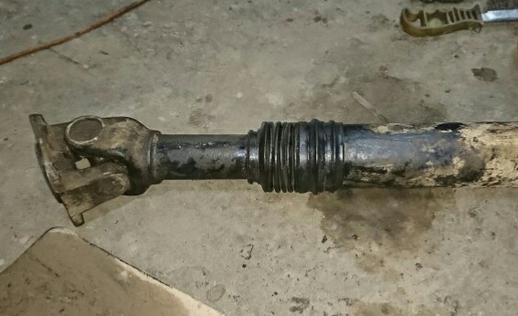

Друзья подскажите ? Как добавить фото.
Сфоткал свой кардан переделанный с уаза, а выложить неврубаюсь как? :D

Сообщение вик1 » 13 окт 2017, 20:44
вик1 писал(а):Друзья подскажите ? Как добавить фото.
Разобрался :D выложил в предыдущем сообщении, пока всё ОК, я доволен, дёшево и сердито. :Yahoo!:

Сообщение вик1 » 15 окт 2017, 20:05
finn_55 писал(а):
вик1 писал(а): выложил в предыдущем сообщении
Это где? Не наблюдаю. :)
Тема: Передний карданный вал и крестовины
Добавил сюда, так как там есть описание истории, не хотел повторяться :oops:

e: Передний карданный вал и крестовины
Непрочитанное сообщение Videoass » 05 окт 2017, 20:51
Ну вот и я наконец то, собрал передний кардан. Заказывал по иснексту оригинальную крестовину в замен умершей, пришла какая то маленькая, сдал назад. По размеру родная стоит Kojin 78*28, к сожалению Kojin нету для заказа в иснексте, пришлось заказать в другой конторе.
Добрый день.
Такой пыльник работать не будет.
В гофры попадет смазка и его порвет.

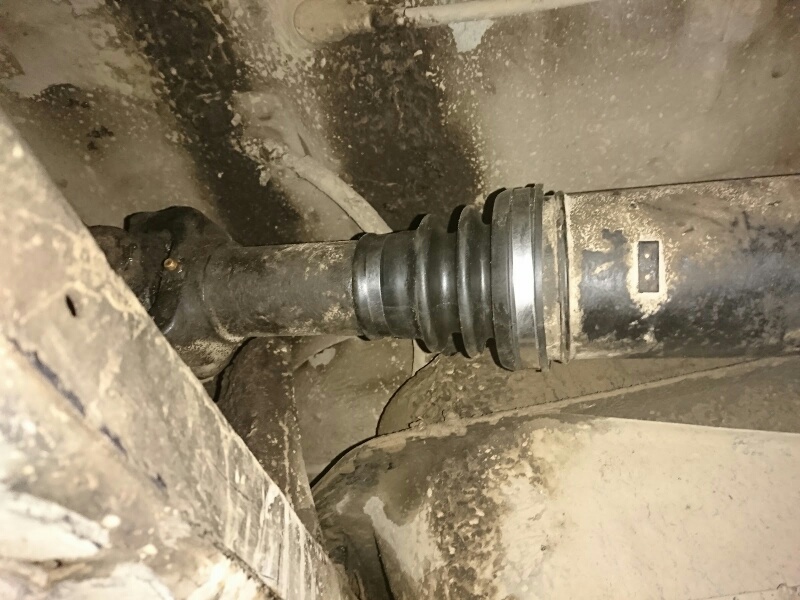

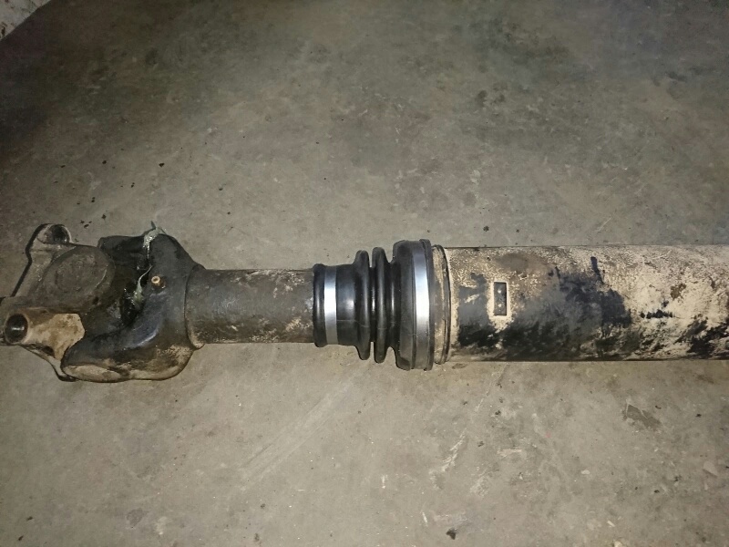

Кому интересно, как выглядят пыльники на шлицевых переднего и заднего карданов.
Передний кардан (Lada 21080340122400 пыльник рулевой рейки, 128р., отрезана одна гофра. Закреплено пластиковыми хомутами.)
Задний кардан (Avantech BD0104 пыльник, 176р., отрезана узкая часть по первую волну гармошки. Закреплено комплектными хомутами для шрусов. На малом диаметре хомута хватило только на одинарный обхват.)
Для натягивания пыльников требуется разбор шлицевого (ну вдруг кто не догадается -)
