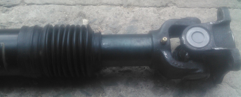

Сообщение Videoass » 05 окт 2017, 19:51
Ну вот и я наконец то, собрал передний кардан. Заказывал по иснексту оригинальную крестовину в замен умершей, пришла какая то маленькая, сдал назад. По размеру родная стоит Kojin 78*28, к сожалению Kojin нету для заказа в иснексте, пришлось заказать в другой конторе. Считаю лучше взять оригинальную, чем неоригинал и подбирать по толщине стопорные кольца. Шлицевая заржавела в ноль, никакие проникающие смазки не взяли, отдал специалистам, сказали, что нагрели и выбили. Заглушки со стороны шлицевой не было, скорей всего из за этого пришел кирдык ей. Заглушка подошла по размерам от ваза - заглушка блока цилиндров, стоит 5 рублей. Подточил болгаркой до плоской, и прихватил сваркой, что бы не потерялась при эксплуатации, и что бы не герметично, иначе не куда будет воздуху выходить, а конструкция должна дышать. И долго мучался с пыльником , подбирал от гранат Ваза, но что то не нравилась вся эта конструкция, а заказывать и ждать не хотелось. И тут наткнулся на пыльник рулевой рейки от Ваз 2108, то что надо, стоит 215 руб, из него получается два пыльника, может быть на задний кардан можно второй примастырить. Ну вот короче что получилось
Videoass
Сообщения: 268
Зарегистрирован: 27 ноя 2013, 19:53
Откуда: Орск
Благодарил (а): 17 раз.
Поблагодарили: 20 раз.
Доп. информация: SuperTod-2 from BlkDem
Re: Передний карданный вал и крестовины
Сообщение tva » 05 окт 2017, 21:02
Videoass
А это пыльник не задерется? Крепил его как?

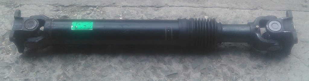

Сообщение вик1 » 05 окт 2017, 22:12
вик1 писал(а):Привет всем!
Сдал свой кардан (110) в римонт, разбита щлицевая+ заклинила перед.креставина.
Нашел только 2 варианта у себя в городе
1.замена шлицевой на какую-то с тефлоновым покрытием+ балансировка - 115$. Переделка флянцев под какие-то крестовины вроде от спринтера (типа хорошо ходят до 100тысяч) ещё + 80 $, короче 195$ цена почти нового
кардан.
2.вариант на котором я остановился 84$ . Кардан от уаза + мой кардан, вернее его флянцы. На выходе должно получиться щлицевое от уаз, крестовины от уаз, фланцы от соренто, размер 110 кардан.
Сделать обещали через 2 недели, говорят много заказав, очередь. :D
Подробности позже, фото ? если получиться выложить (ни пробывал ещё.)
Забрал кардан новый и старый забрал в собранном состоянии но снят один флянец, но его они не использовали наверно снимали с него размеры.
Новый кардан встал отлично, они же мне сами и поставили его. за пиво(4$) но больше порадовала цена - взяли ещё дешевле 65$ всего :Yahoo!: и исходя из того что они мне не смогли точно ответить из какой модели уаза карран, и номер крестовины тоже не знают, думаю кардан из старых запасов, остатков, (этого борохла в каждой автоколоне, колхозах валом)сказали крестовины от уаза ссср времён, и они типо все одинаковые, замерив размер сказали 88/30. и посоветовал менять на такие же из совдеповских запасов, а то сейчас делают( г...о)
Проехал на уаз кардане, разгоняя до 100км, подключил привод, всё ОК. вибрации нет :Yahoo!:ИзображениеИзображениеИзображение
