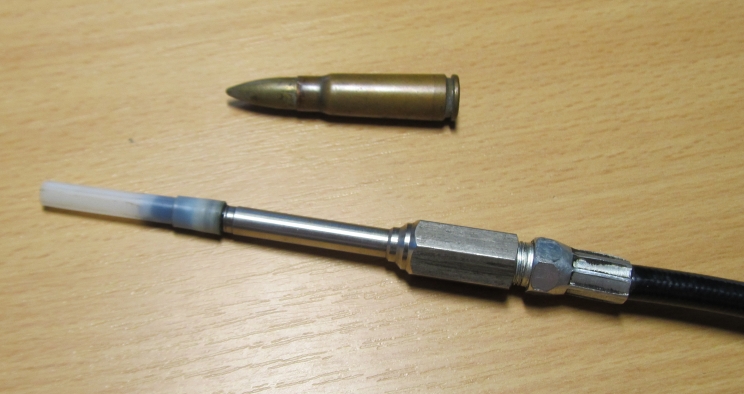

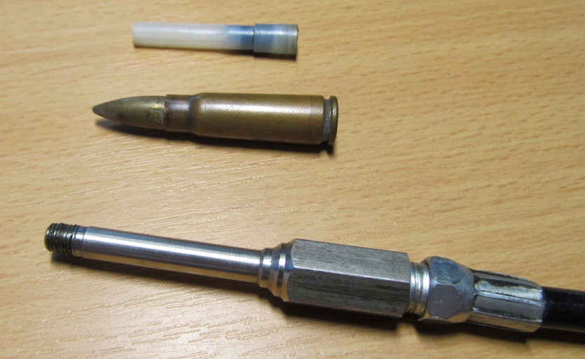

Я себе на шланг шприца делал длинную насадку. Для шприцевания штатная пресс-масленка выкручивается и вместо неё вкручивается насадка. Масленка используется в качестве пробки.

а 7.62 в качестве чего используется?;)
