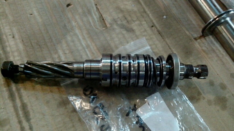

Перебрал свою рейку,"сопливила" давно и не давно застучала с права, вот и решился- сколько не оттягивай, а делать надо.Выложу фотки и скажу что надо по возможности менять. Я не стал менять второй сальник рейки, который находится внутри трубы, практически не возможно поменять-неполовиня саму "трубу" (корпус), т.к нужна машина. Решил лучше ещё раз разберу, что в общем то не сложно. Так что если у кого есть место и время и руки из плеч растут- перебирайте, всё ремонто пригодно и нет ничего сложного. Обязательно покупайте/заказывайте все запчасти которые меняются при переборке - а то из за одной резиночки будет чувство не полного ремонта. :wink: Спрашивайте пока свежо в памяти.

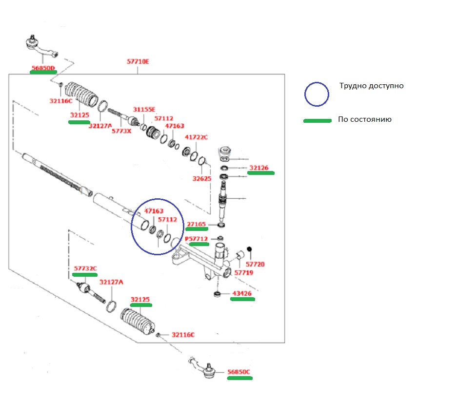

Те, позиции которые обозначены цифровыми кодами, без подчёркивания обязательны к замене-чтобы чЮйствовать, что миссия выполнена на 100%
То, что подчёркнуто зел.маркером- по мере износа (пропустил одну тягу), да и хомуты по желанию :) просто пропустил %)

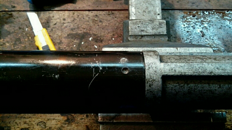

То, что обведено синим кругом- я не менял (хотя не помешало бы) т.к надо половинить корпус рейки "трубу" . Надо высверливать шплинт см.фото и т.д, что трудоёмко, а мне срочно нужна машина.ИМХО может кто менял не половиня- при огромном желании конечно можно, но надо делать "прибамбасы" что бы снять и тем более поставить(сальник сидит очень крепко). В гугле ни чего не нашёл. Может кто подскажет? Или подгоните старую "трубу", разберу, выложу как это делать :wink:

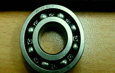

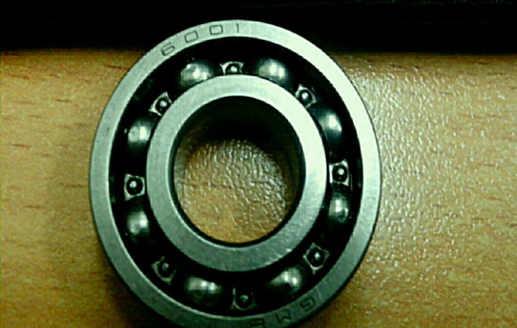

Там снизу-где крышка и гайка стоит обыкновенный шарико-подшипник, выше игольчитый подшипник.
Фото пробую "прилепить" размеры завтра выложу т.к записал на работе.

Кстати подшипник, что на фото выше у меня очень плохо крутился, а так же карданчик который одевается на вал рейки- то же пришлось. отмачивать в соляре, так что проверяйте!

Сообщение kral796 » 16 окт 2014, 05:13
Где подробности вскрытия?!?!?! :evil:
как червяк извлекается, где заморочки могут случиться и т.д. :)
