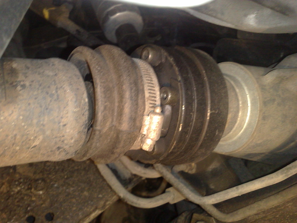

Сообщение Sedoy » 13 дек 2009, 15:05
Добавил через 10 часов
Про пыльник переднего кардана может кто вспомнит ?[/quote]
Не буду мудрствовать- завтра куплю этот пыльник, сфотаю как он выглядит и как стоит (на свой кардан ставил в конце января 2009))
Sedoy
Сообщения: 1103
Зарегистрирован: 18 янв 2009, 16:07
Откуда: Новосибирск
Имя: Валерий
Доп. информация: Кореец чёрной масти
Re: Передний кардан
Сообщение starco » 13 дек 2009, 15:56
Валерий жду от Вас информации про пыльник ,от какой авто и как ставить ,на СТО после ВАС .Владимир
C уважением STARCO
starco
Сообщения: 77
Зарегистрирован: 25 ноя 2009, 23:34
Откуда: Зеленоград
Re: Передний кардан
Сообщение Sedoy » 14 дек 2009, 17:38
Поэтапных фотографий к сожалению не делал. Так что могу предложить только эту.
Пыльник привода от 41-го Москвича (внешний). Для того что бы его поставить необходимо разобрать гранату шруса, снять внутреннюю обойму шруса. (внутренняя обойма фиксируется на кардане с помощью стопорного кольца). Одеть пыльник и собрать гранату. Наибольший диаметр пыльника я зафиксировал на корпусе гранаты с помощью обычного хомута. Переживал что из-за замка хомута будет вибрация, но откатался уже 11 месяцев и ни чего такого не заметил.
На всю замену у меня ушло времени около часа. Включая и то, что ломал голову как разобрать и собрать саму гранату :)

Re: Передний кардан
Сообщение starco » 18 дек 2009, 19:11
Сегодня поменял пыльник переднего кардана на 3, 5 бензин ,акцент делаю на 3,5 так как проблема со снятием ,трубы мешают .Теперь подробнее .Замена заняло 2 часа ,для того что бы поставить пыльник нужно снять кардан , а для того что бы снять кардан нужно снять поперечину КПП и раздатки и всё вал снимается и разбирается без проблем .Поставил внутренний пыльник от ВАЗ-2108 ,обрезав 2 см со стороны большего диаметра .Поставили всё в норме ,теперь посмотрю как новый пыльник переживёт температуру выхлопной трубы , очень близко расположена .Удачи всем !!!
