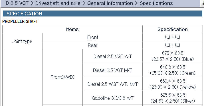

Сообщение Ale-X » 17 июн 2015, 11:50
Прошу пардону, 49100-3E110 можно чем-нибудь заменить?

Re: Передний карданный вал и крестовины
Сообщение NRJ » 17 июн 2015, 12:29
Ale-X
это весь вал в сборе?

Сообщение Ale-X » 17 июн 2015, 12:59
Да, передний. Думаю, может по длине есть аналоги (от бензинки может какой)
Сообщение Gubkin » 17 июн 2015, 13:01
Ale-X
а чо случилось ?
по идее можно на 49100-3E440 махнуть, это типо 2,5 WGT 660 мм
Сообщение Ale-X » 17 июн 2015, 13:29
Gubkin писал(а):а чо случилось ?
Да ничего страшного, просто вибра появилась. Посмотрел, в шлицевом достаточно сильный люфт.
За картинку спасибо, еще попалось вот что
Вроде да, может подойти. Но смущает, что где-то на форуме видел, что длина "110"-го 675мм, а "440", судя по рисунку 660...
А чего альтернативу ищу, так это жаба говорит, что можно 2-3 рубля сэкономить ;)

Сообщение Sasha2902 » 18 июн 2015, 10:37
Ale-X писал(а):"110"-го 675мм, а "440", судя по рисунку 660...
ну это вообще не разница, перед же не ходит вверх вниз как зм, если смог поставить , то всё будет нормально. поставить и забыть.
