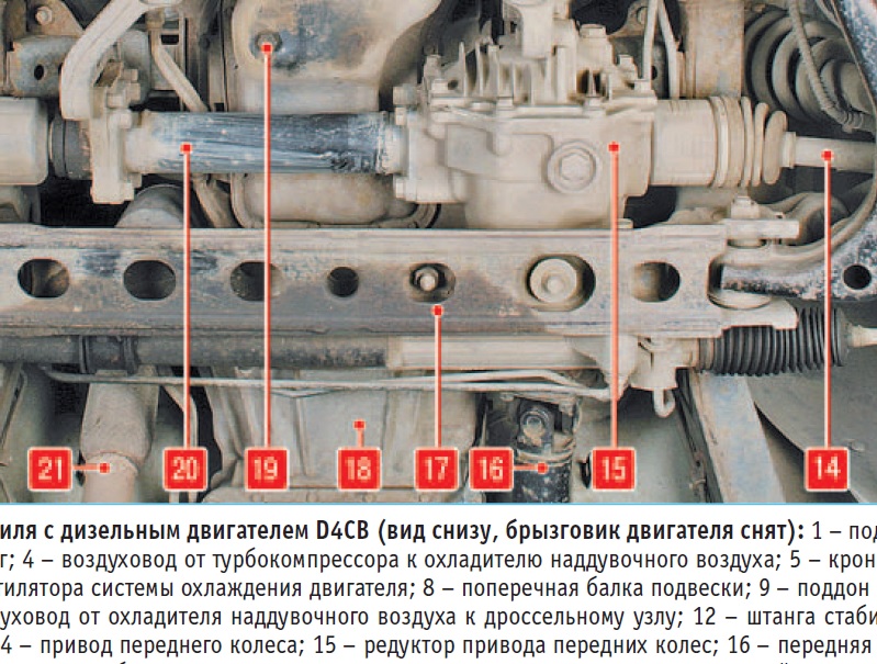

Выкладываю пару фоток из мурзилки, где ясно видно, что к редуктору идет "толстый" конец, т.е. шлицы к раздатке!
