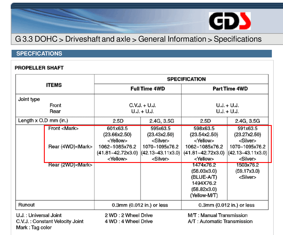

Сообщение Gubkin » 23 апр 2015, 11:10
Вот кстати ещё варианты передних карданов, вроде не ошибся темой
