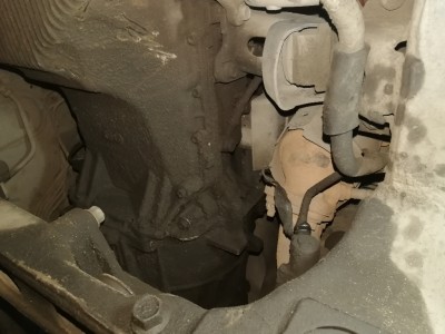

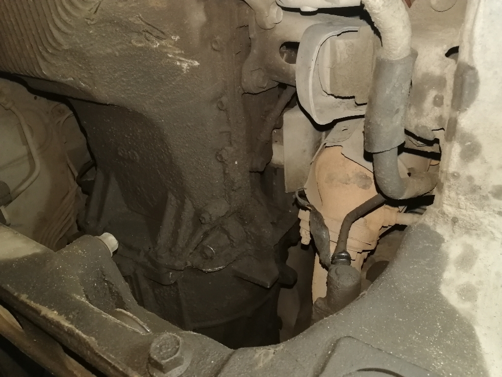

Сообщение Videoass » 21 апр 2018, 15:37
Всем привет! Подскажите, снял все валы, и передний кардан, возможно ли снять редуктор полностью без снятия подрамника?
Добавлено через 2 часа 49 секунд:
Accent-58 писал(а):Подрамник снимать не нужно, редуктор снимать-ставить не сложно
Возможно ли на ТОДе снять передний редуктор, без снятия подрамника и рейки?

Re: Ремонт переднего дифференциала
Сообщение DiCh » 21 апр 2018, 22:51
Возможно. Если открутить от редуктора промвал, достаточно места для демонтажа редуктора.
DiCh
Сообщения: 1461
Поблагодарили: 296 раз.
Сообщение Videoass » 23 апр 2018, 16:05

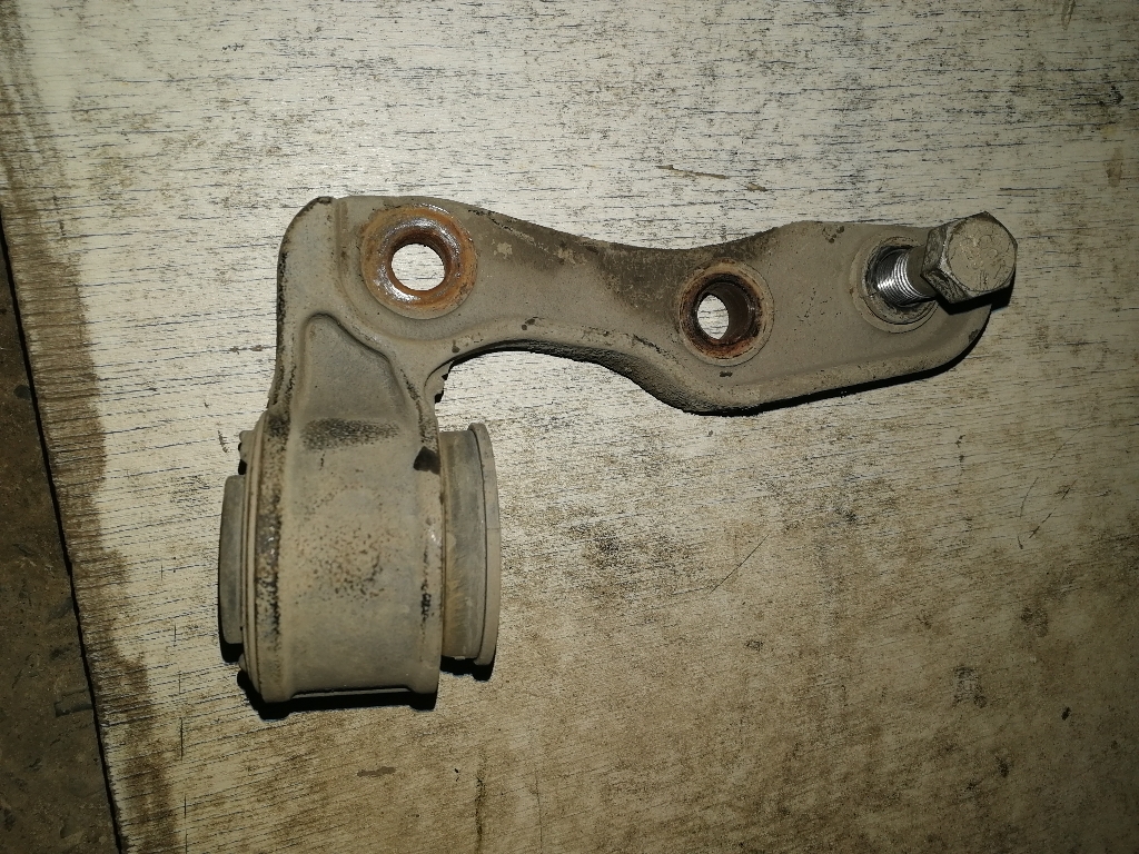

Для снятия переднего редуктора необходимо:
Открутить промвал, и крепление на котором висит редуктор, которое устанавливается на подушку к раме.
И одно очень важное замечание: при снятие редуктора уделить особое внимание клапану на рулевой рейке, при снятии можно отломать разъем клапана рулевой рейки. При снятии редуктор придется немного повернуть и только тогда он выйдет не задев клапан на рулевой рейке.

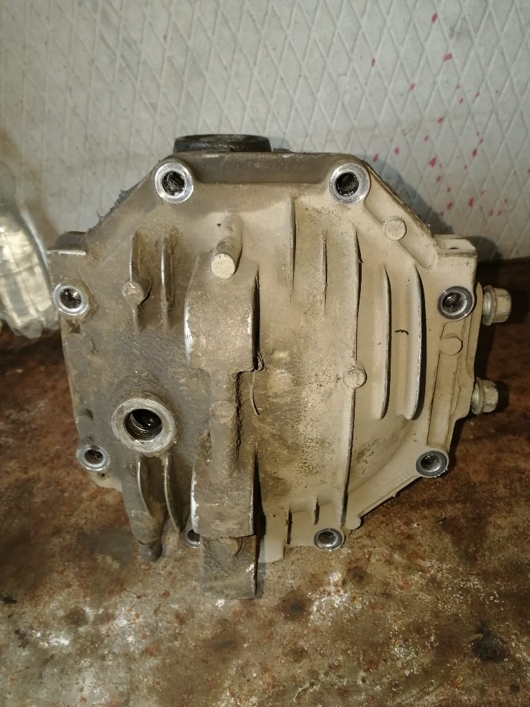

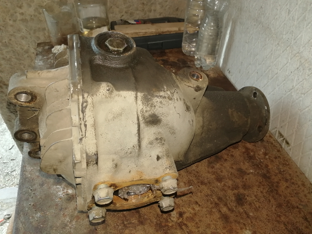

Сообщение taras696 » 25 окт 2019, 02:20
Вот и я завтулился) цена вопроса 0руб. Втулка бронза. Наружние шруса asva (1850руб/шт) масло залил кастрол. Завтра начну тест. На данный момент пробег 165300км
