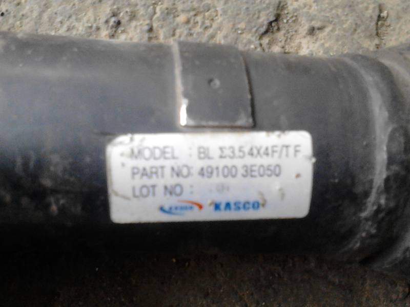

Итак номер кардана 49100-3E050 соответствует двигателю и коробке, соответствено вариант того что кардан с дизеля отпадает :) , кто еще что может подсказать куда копать и грызть, буду очень признателен.
С уважением, Иван

Кажется я нашел причину вибрации при установке переднего кардана, неисправный ШРУС, поскольку вчера был повторно установлен кардан и первые 20-30 км вибрация наблюдалась но ОЧЕНЬ слабая в диапазоне 60-70 км/ч, но потом после резкого ускорения на обгон, она началась просто зубо-дробильная :D и пошел звук как при поворотах с неисправным ШРУСом на переднеприводных, заезд на подъемник показал что при вращении колес в определенный момент кардан пытается поднять передний редуктор вверх а потом опустить, снятие кардана и установка его в родное место в багажнике, и опять "Ура" отсутствие вибрации. Но увы возник вопрос можно ли заменить этот ШРУС на кардане, я так понял он сидит на шлицах, вот номер (354 03 LBO 10 01 24 00 3) который я на нем прочитал, правильность не гарантирую очень плохо видно, может кто поможет с "правильным" номером или подскажет что-нибудь по данной проблеме, буду очень Вам признателен :roll: .
С уважением, Иван
