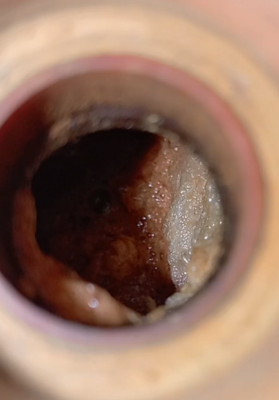

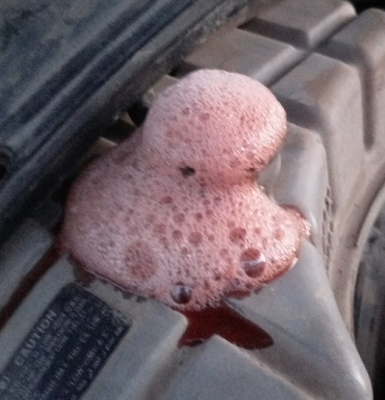

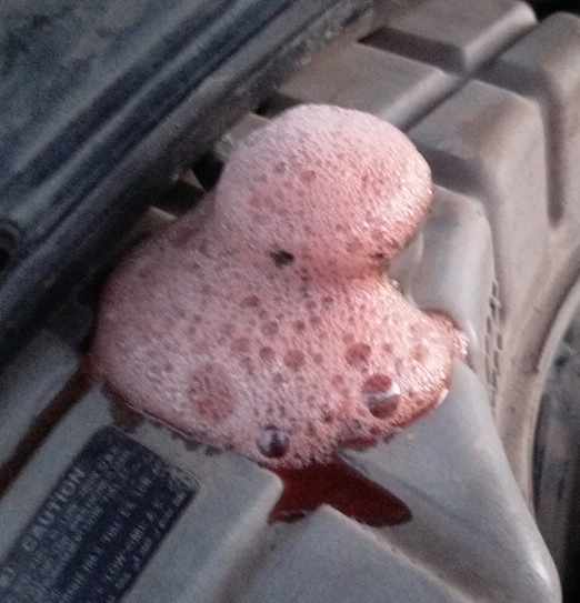

Сообщение Geleorik » 07 июн 2024, 17:35
Все оказалось проще, проверил расширительный бачок. Буду снимать крышку.
Добавлено через 1 час 8 минут 42 секунды:
Погазовал без крышки :cry:
