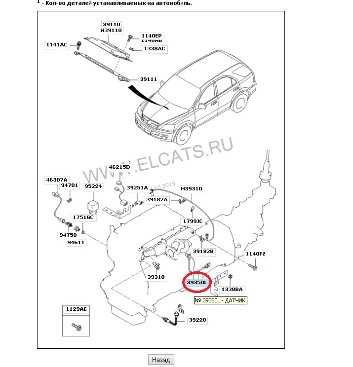

Ребята подскажите. Машина перестала заводиться. Схватывает и глохнет. Дальнейшее кручение стартером эффекта не даёт, даже не схватывается. Завожу только с эфира. Ездит вроде норм, провалов нет.
На диагностике сказали что ошибка O2S SUBTRAC/VOLTAGE 0.0 , LAMDA 02S -32.0
Это я так понимаю этот датчик Hyundai / KIA39350 4A410 аналог FYC Autoparts 393504A410 ? Он же у нас один, в районе турбины?
Или внизу на выходе с двигателя на глушитель где то еще есть один?

один.
не встречал ни разу что б влиял на запуск.
