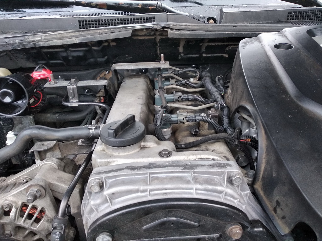

Добрый вечерок,всем.Подскажите ,что то я не пойму от чего эта крышка.Заливная горловина с другой стороны,или не от энтого двигателя?

Это скорее всего двигатель от портера/старекса

Но крепления для крышки на двигателе стоят.Просто крышка лежала в багажнике,машину купил не давно. :(

это с рестайлинга

brhr писал(а):это с рестайлинга
Что?Крышка или двигатель.

Сообщение brhr » 27 фев 2019, 08:50
Burvod писал(а):Что?Крышка или двигатель.
про что был вопрос?
крышка с дизельного двигателя соренто первого поколения рестайла
у вас я вижу дорестайл, алюминиевая клапанная крышка, на рестайле она пластиковая и заливная горловина с другой стороны

На твоём фото-клапанная от Старекса :D
Добавлено через 49 минут 6 секунд:
Burvod
Чтобы не было путаницы,нужно не путать термины."Крышка" есть клапанная,есть декоративная.
В твоём случае -двигатель 140л/с с алюминиевой клапанной крышкой,а декоративная крышка,которая лежала в багажнике-от 170 сильного(т.е. рестайлингового) двигателя,у которого и клапанная крышка другая и крепления на двигателе то же могут не совпасть.
Выход:эту декоративную крышку продать,свою-купить. :wink:

да, это двигатель от старекса, судя по клапанной крышке. На сорентах и дорестайлах и рестайлах (и пластиковых крышках и алюминиевых), маслозаливная горловина на одном и том же месте. Хотя о взаимозаменяемости декоративных крышек ничего сказать не могу.
