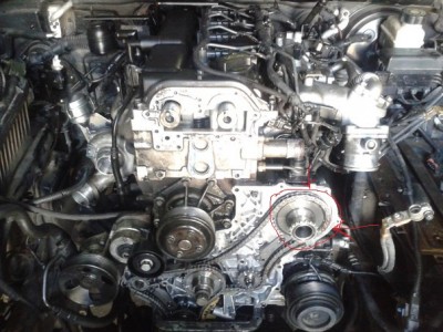

Доброго времени суток. На форуме искал-подобного не нашел.Проблема заключается в том что цепь(фото) цепляет верхнею крышку задней цепи. стрелочками в каких местах она цепляет. (к сожалению фотографии крышки нет). люфт шестерни ТНВД 1мм. подскажите что с эти делать и как бороться.

torin_one писал(а):люфт шестерни ТНВД 1мм. подскажите что с эти делать и как бороться.
заменой ТНВД

но насос то нормально качает. даже если вплотную поставить шестерню.все равно будет цеплять крышку. буду пробовать ставить прокладку.

Лёха Юрич писал(а):заменой ТНВД
torin_one писал(а):но насос то нормально качает. даже если вплотную поставить шестерню.все равно будет цеплять крышку. буду пробовать ставить прокладку.
ну что сказать , тебе виднее.
