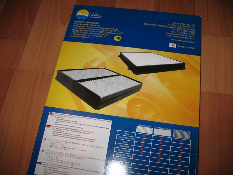

bbss писал(а):плохая работа отопителя. Диагностика была проведена на месте. Причина - забитый салонный фильтр.
Я на своём сорике меняю салонные фильтры каждые 7 500 км,пробовал каждые 10 000 , не получается , успевает забиться . Фильтры слишком плоские.
В екзисте пара стоит ококло 600 руб. Не так дорого, за работающую печку.
Re: CHIPIKO.RU, Береговой проезд, д. 4/6
СообщениеДобавлено: 29 окт 2008, 18:02
bbss
RaCaR писал(а):В екзисте пара стоит ококло 600 руб.
Вот а я в Фаворите фильтрующие элементы сегодня купил за 1800 пару. Это тоже реклама... :o
СообщениеДобавлено: 29 окт 2008, 18:34
Nikoz
bbss писал(а):1800 пару.
У богатых свои привычки,в Кореане у нас 520р.коробочка,а в ней 2 фильтра... :D 18800 проехал,не менял,просто продувал компрессором. :D
О как! Номерочек эксистовский кинь, плиз...
Сегодня забрал там 971332E900, в коробочке 1 шт, однако... И цена 770 руб.
