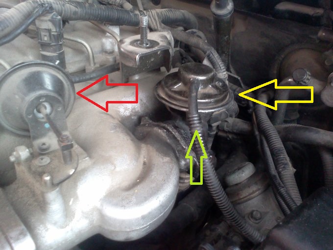

Сообщение Vladimir74 » 19 ноя 2013, 19:39
Да мягкая глушилка у меня есть , фото нашёл, красной стрелкой указал то что называется мягкой глушилкой, ты советуешь его проверить на предмет работоспособности ?
Жёлтой стрелкой указал на тот самый клапан ЕГР который полностью демонтировал из машины, заглушив трубку болтом, стрелкой салатового цвета указал какую заглушил. Спасибо за помощь.

Re: Грубо глушится движок
Сообщение Accent-58 » 20 ноя 2013, 06:02
Да, где красная стрелка, эта штука при глушении должна закрываться, посмотри. Ну или на заведеном двигателе попробуй ее закрыть, двигатель должен заглохнуть без лязга.
