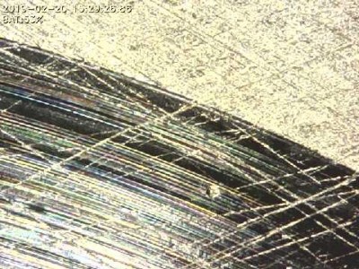

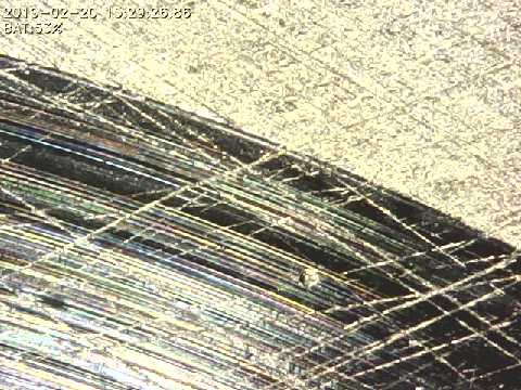

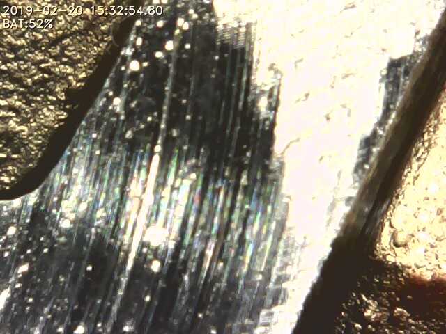

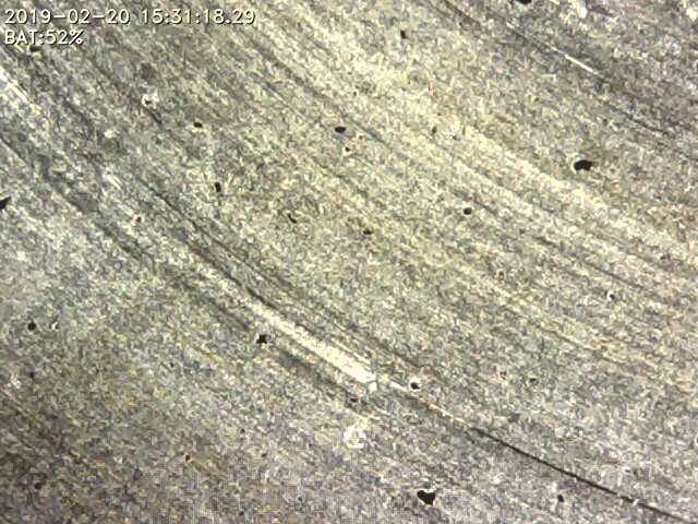

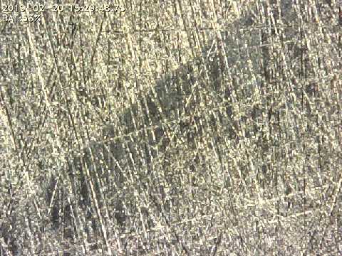

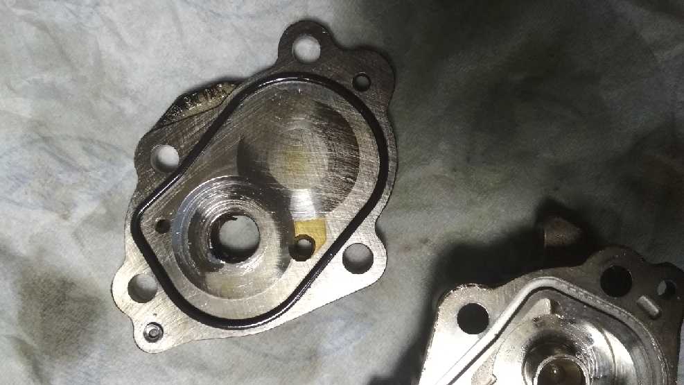

Купи китайский он может и смартфону подключатся Уж извини где зазоры 1-2микрона только им посмотреть нужно
Добавлено через 19 часов 39 минут 3 секунды:
Вот такой же насос

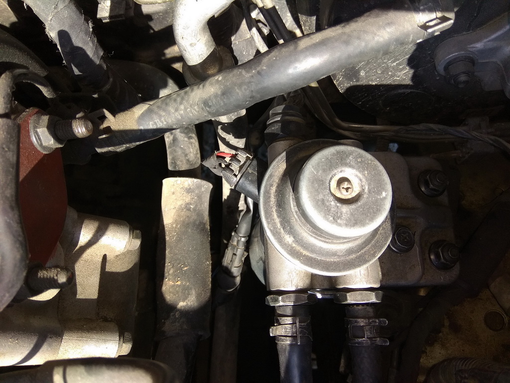

Не уверен в тему ли. Но!
Никак не могу понять. На топливно фильтре, есть клемма подкачивающего насоса, сбоку. Но судя по всему он ничего не качает, совсем, по крайней мере при включении зажигания никакой реакции. Может он только при работе двигателя включается. Как его проверить и на что он может влиять ?

Ximoza писал(а):На топливно фильтре, есть клемма подкачивающего насоса, сбоку.
Это подогревать топлива. Летом вещь не первой необходимости.

deka писал(а):Это подогревать топлива.
Напишу по другому - там на корпусе две клеммы одна -подогреватель , вторая судя по описанию - насос.

Сообщение ВЕЛ » 18 июн 2019, 09:55
Нет там никакого насоса. Есть подогрев и обнаружение воды в топливе. :D

Сообщение deka » 18 июн 2019, 09:58
Ага, снизу датчик воды в фильтре

Сообщение Ximoza » 18 июн 2019, 20:45
тут клемма еще одна датчик ??

Сообщение Gennadich71 » 19 июн 2019, 00:11
Вся конструкция и есть насос. Но он механический.
