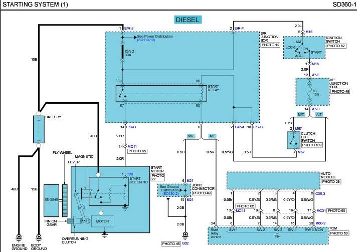

Pelikan я вижу что у тебя Дорестайлинг, но у меня схема тока на рестайлинг.
судя по схеме (опять-же на дизель рестайлинг): с ключа зажигания сигнал включения идёт прямо на реле зажигания , а оттуда на сам стартёр.Только если коробка ручная - то в разрыв стоит концевик(я думаю наверно на педали сцепления-у меня автомат), т.е. если сцепу не выжать - то не заведёшь.А если автомат - то сигнал идет через блок ТСМ(если ручка АККП не паркинге или не на нетрали-то тоже не заведёшь)
схема:
Хотел тебе схему выложить, но при попытке добавить "вложение" выдаёт сообщение.:
"Расширение svg запрещено администратором."
Шас ковертну в джипег и выложу

Сообщение dav102 » 03 мар 2008, 15:08
вот схема:
я не думаю что схему стартёра меняли
