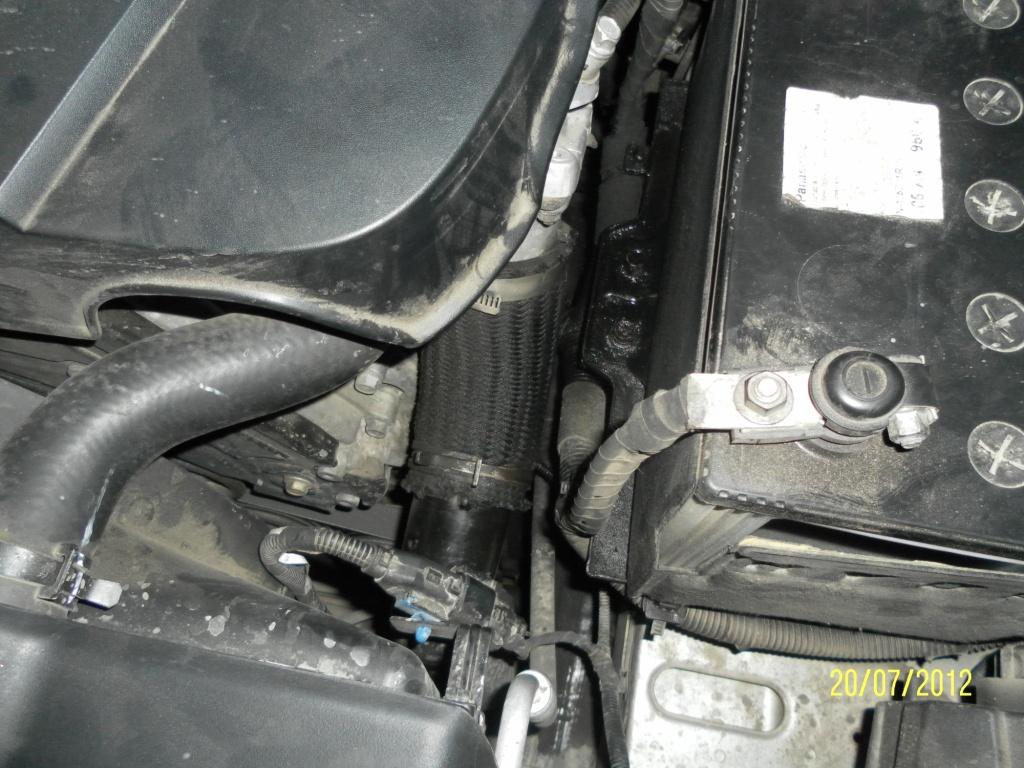

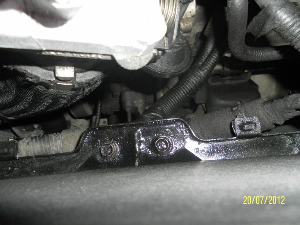

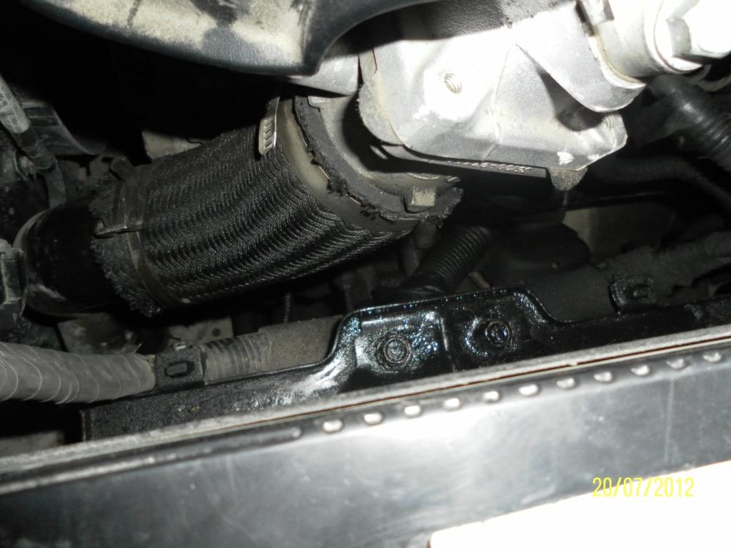

Такая проблема: недавно заметил, что патрубок перед коллектором и клапан EGR в масле. думал турбина, но патрубки, идущие от турбины сухие. масло за 1000 км вроде не ушло. Подскажите пожалуйста что это может быть? sorento 2.5 CRDI 170 л.с. двиг. D4CB

нет, масло не заливали. патрубок пропитан маслом, снимал его, внутри тоже есть.
Добавлено через 2 минуты 46 секунд:
я думаю с интеркулера может гонит. как-то промыть его

может это не EGR. сразу после партубка на коллекторе с обратной стороны штуковина с пружиной. с неё сочится.

Вот такая проблема
Добавлено через 1 минуту 3 секунды:
масло только в этом месте. остальные патрбубки с турбины сухие
