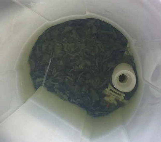

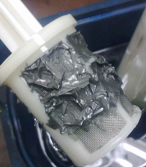

что слезает покрытие бака и забивает сетку заборника - не секрет, это прописано в одном из "белютеней " от Киа.
но раньше ТАКОГО я не видел :
Добавлено через 3 минуты 46 секунд:
а симптомы были такие : глохнет под нагрузкой , но не стабильно а хаотично .
форсунки после ремонта не намного облегчили ситуацыю ( хотя тоже сливали достаточно).
в итоге , совершенно случайно было обнаружено что при работе двигателя , на оборотах выше ХХ , втягивает "кнопку" прокачки на фильтре.
методом не долгих вычислений и было найдено ЭТО .
советую периодически заглядывать в бак , для выявления подобных моментов.
удачи
СЕТКА ЗАБОРНИКА ПРАКТИЧЕСКИ ПОЛНОСТЬЮ ЗАБИТА
А ЭТО СТАКАН ЗАБОРНИКА С ОШМЕТКАМИ ПОКРЫТИЯ НА ДНЕ

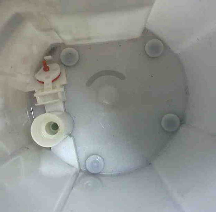

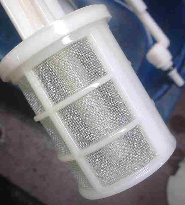

ПОСЛЕ ОЧИСТКИ
ПОСЛЕ ОЧИСТКИ
