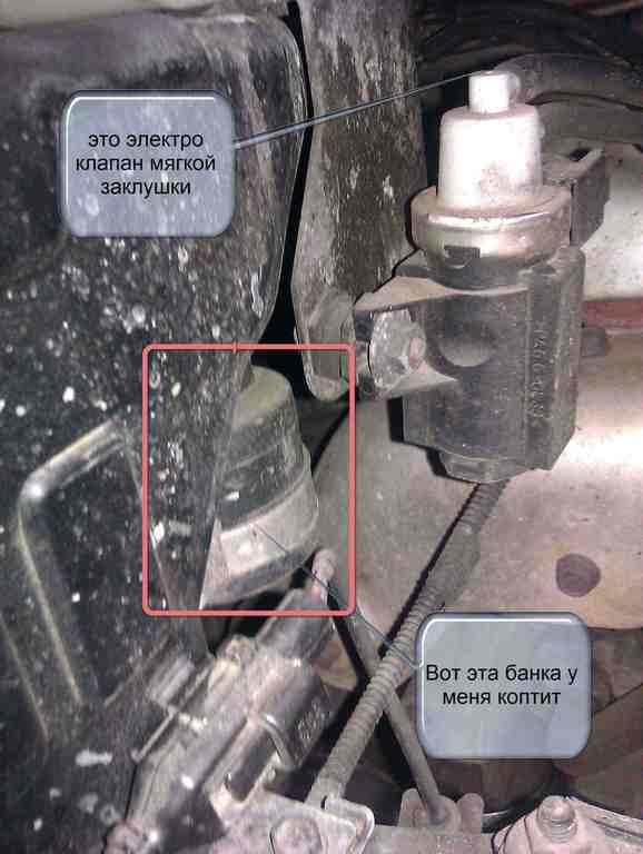

может у кого было что-нибудь подобное
буквально недавно случилось
в общем еду по городу, движок прогретый все нормально...
и вдруг со светофора машина набирает макимум только 40 -45 км \час и все!!!
еду в правом ряду как автобус со скоростью 40....через примерно 2 км все стало нормально.... потом через примерно 10 км повторилось....
помогало скидывание клемм аккума
проехал примерно 200 км без проблем
думал дело в мягкой заглушки... (я не глушил, только подумал об этом)
потом повторилось , открыл капот а там дым валит (как будто курит кто...)
сегодня посмотрел еще раз на электроклапан (мягкой заглушки) под бачком...
я вчера думал что с его дым валит (темно было не разглядел)...
но оказывается что нет... там под бочком есть блок Webasto и справа внизу этого блока есть цилиндр который коптит (дымит) только я вот сейчас не понимаю когда (то ли когда резво ездишь то ли когда печка работает...)
подходящих к нему электрических проводов не обнаружил...
сделал фото чтобы было понятней о чем я (красным контуром выделил то что меня беспокоит) что это за фиговина и как ее вырубить?

Сообщение Русстик » 29 фев 2012, 15:48
Verm писал(а):сделал фото чтобы было понятней о чем я (красным контуром выделил то что меня беспокоит) что это за фиговина и как ее вырубить?
Если у тебя полноценная вебаста, то судя по фотке это насос охлаждающей жидкости, который гоняет антифриз во время работы вебасты. Провода от него идут на верхнюю часть вебасты, где стоит разъем управления. А если у тебя стоит догреватель, то это воздушный фильтр и проводов там никаких нет. Как то так.

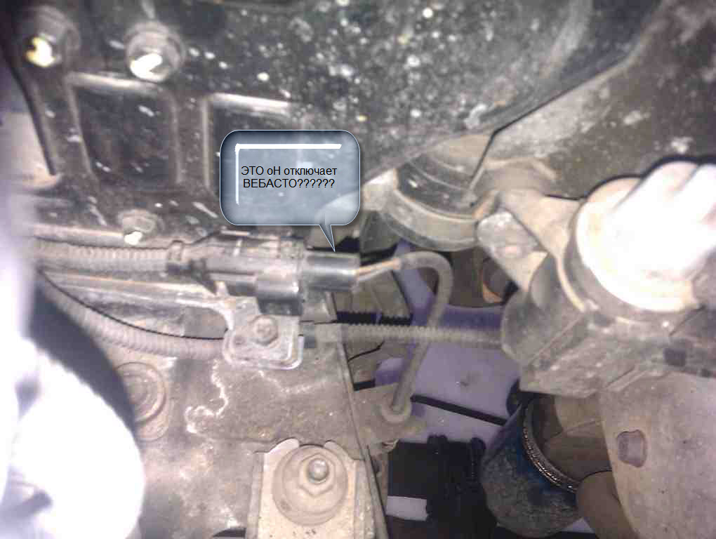

Сообщение Verm » 29 фев 2012, 17:00
Хочу отрубить работу ВЕБАСТО
видимых прямых коннекторов к вебасто не видно
нашел два коннектора
один идет к эдектроклапану мягкой заглушки
второй куда то уходит вниз и вроде в направлении к салону не видно куда именно (это он отключает ВЕБАСТО)???
на фото видно о чем речь...

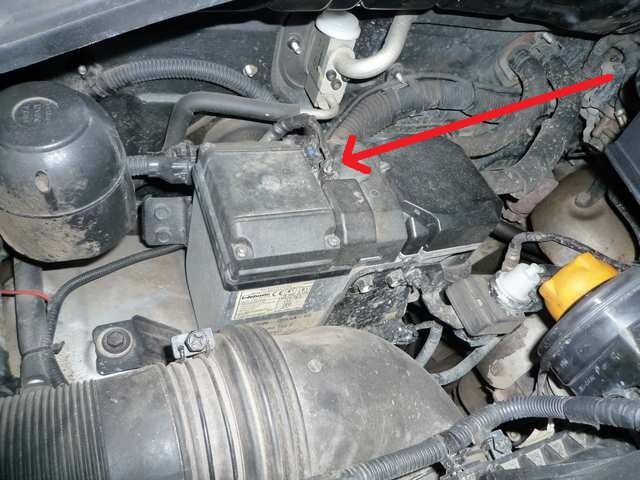

Сообщение Русстик » 29 фев 2012, 20:56
Разъемы, где подключена вебаста находятся на корпусе с верху по середине.
