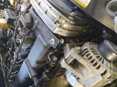

Тем кто не хочет попадать на замену крышки и поднятий форсунок с кольцами рекомендую обезжирить и заклеить сверху аккуратно в излом болта и крышки эбокситной смолой, можно уже готовую в шприце закупить) я собственно так и заклеил. До этого масло очень сильно сочилось по ходу слева на Двигатель. Если кому пригодится буду рад :)

nalim48 писал(а):заклеил
А как давно это было? Когда на предыдущей машине у меня лопнула клапанная крышка, я, не имея для ремонта ни времени, ни денег, залил дефект герметиком - хватило на полгода

Мне кажется это временная мера

Я в свое время тоже клеил. Помогло немного и временно. Там без съема крышки нормально не обезжирить да и потом вопрос в затяжке лопнувшего уха + узел термонагружен. В итоге сменил крышку.

Это я видел, по мимо крышки нужно генератор с требухой. Я думаю можно в алюминие вырезать под вакумник!
Вот фотка как у меня эбокситка держит и колхозный кронштейн
