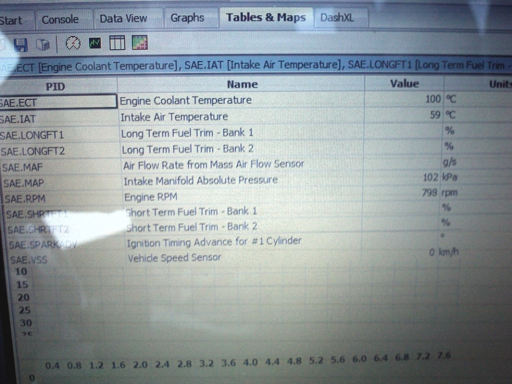

Подключил компьюетер к машине и увидел что при стоящей на месте стрелке температуры она(температура) меняется от 80 до 102 С . На форуме нашел инфу что,
"82 C- температура начала открытия термостата
95 С- температура полного открытия термостата
102 С- нормальная ( рабочая) температура ДВС
90-110 С норм.режим"
кто нибудь может опровергнуть или подтвердить эту инфу

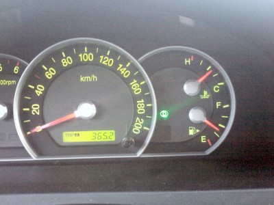

Положение стрелки как на фото у меня всегда до температуры на улице до +25, сегодня было +30 и на холостых стрелка залезала дальше средней отметки примерно на столько же, на сколько не достает сейчас. Кондей в это время начинает дуть уже не таким холодным воздухом. Стоит чуть прокатиться стрелка возвращается на место. Прошлым летом наблюдал такую же картину, причем стоит отключить кондей, как температура возвращается в норму очень быстро.

У меня летом при темп.воздуха 23-28, темп.охлаждающей жидкости около 83-90, выше 90 никогда не поднималась.

Из практики: средняя темп движка 82-87,
если идёт выше 100 при вкл. кондее стоит проверить включение вентилятора кондея и в первую очередь его предохранитель. 8)
А стрелка вобще курит, при 106 она чуть вылазит за середину. :shock: Если дойдёт до красной шкалы это уже наверно будет поздно пить боржоми :D

По термометру "Бинара" рабочий режим колеблется от 82 до 87 (за бортом +30)

После установки БК (в 2009 г.) увидел в цифрах температуру ОЖ, ранее она не превышала более 83С, даже при включенном кондее, сегодня в пробке температура поднялась до 93С (без кондея), а однажды у меня лопнул бачок и ОЖ стала вытекать, так только по БК увидел рост температуры (102С), стрелка даже не дернулась и в предыдущих случаях стрелка также имела одно положение. Также озадачен вопросом о допустимой (рабочей) температуры ОЖ.

brisk писал(а): стрелка залезала дальше средней отметки
Это примерно может соответствовать 110 С

Примерно температура кипения антифриза при атмосферном давление. С учетом наличия в системе избыточного давления, еще имеем запас до кипения. Изложенные в начальном топике цифры вполне...
У самого стрелка в положении как на фото в любых ситуациях (ХХ, движение, с климато, без климата), на улице от 35 до 40 градусов (в тени)
