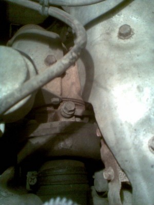

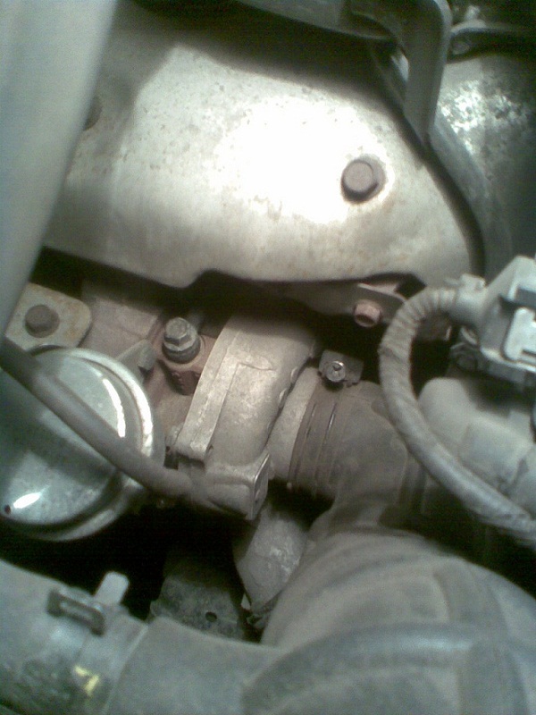

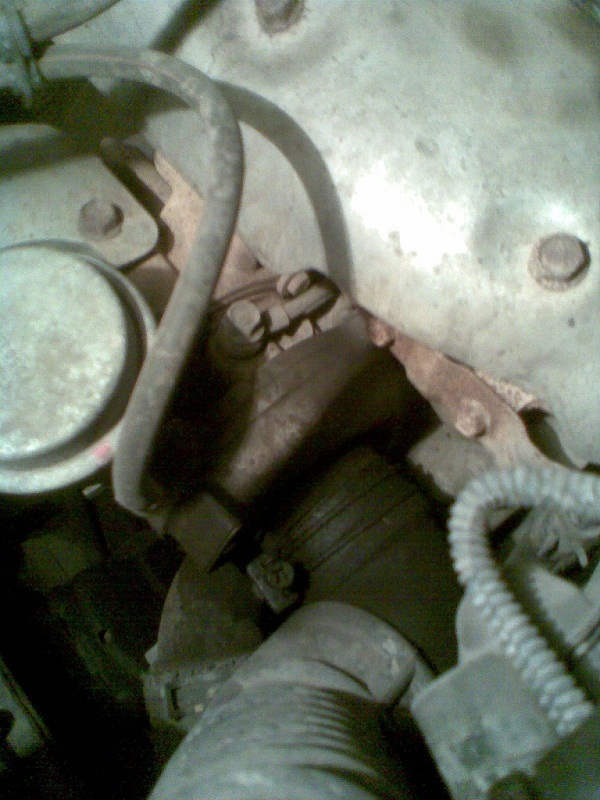

an.f писал(а):можно, как-либо определить, не по дате выпуска, не по вин коду, а по внешнему виду или еще как
NOD писал(а):посмотреть какая турбина стоит. если с актуатором то 170, если без - 140
