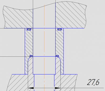

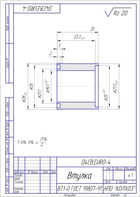

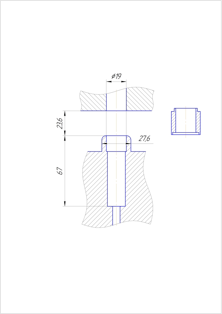

Мухтар, чертеж был сохранен в 16 компасе. Вот jpg формат.

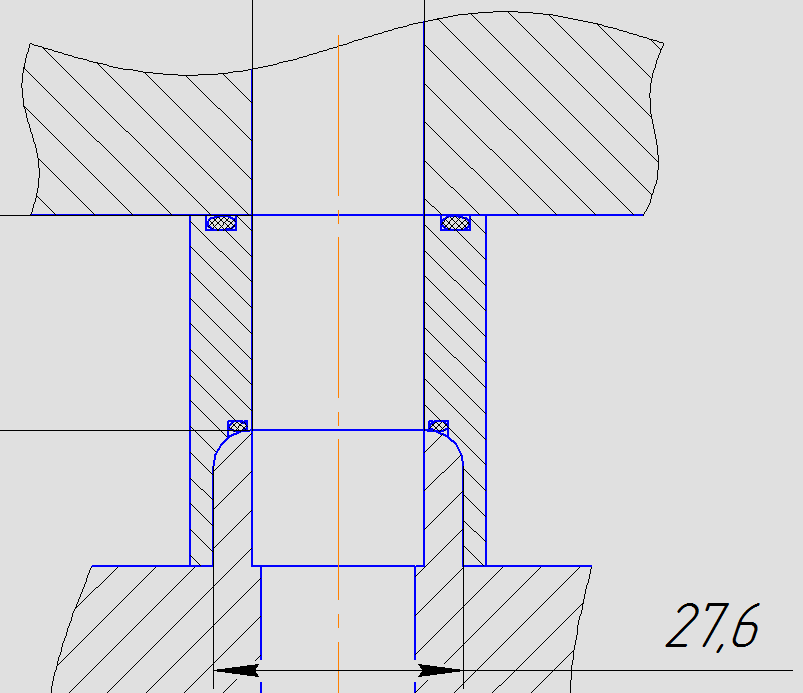

Сообщение мухтар » 19 июн 2017, 00:18
Вставлять верхний бортик втулки в постель не получится.
Диаметр колодца в постели 19 мм . И диаметр форсунки 18,9 мм.
Так что там ничего не остается.
Вариант чертежа ниже более подходящий.
Нижнею часть на герметик , а на верхнею резиновое кольцо.

Мой вариант. Материал- алюминий. Кольца - силикон.

Алюминий мягкий слишком, прикиньте толщину стенок в районе колечек.
Силикон в масле не работает. Лучше уж герметик.
На колодец по наружному диаметру не надеть, там до пружин расстояние с гулькин нос.

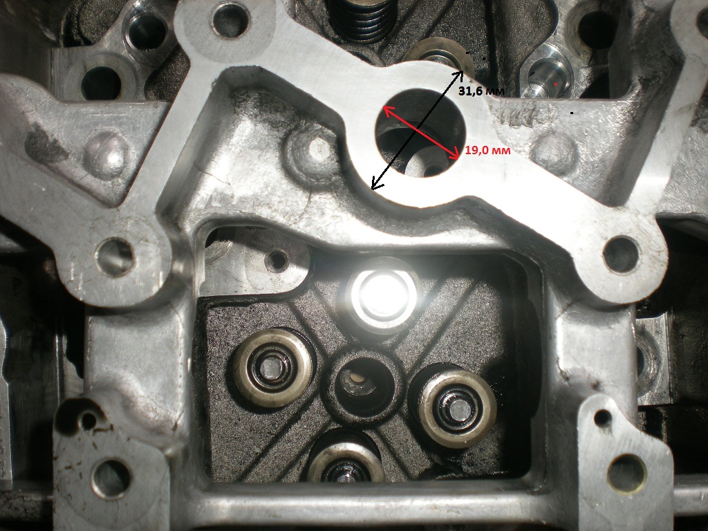

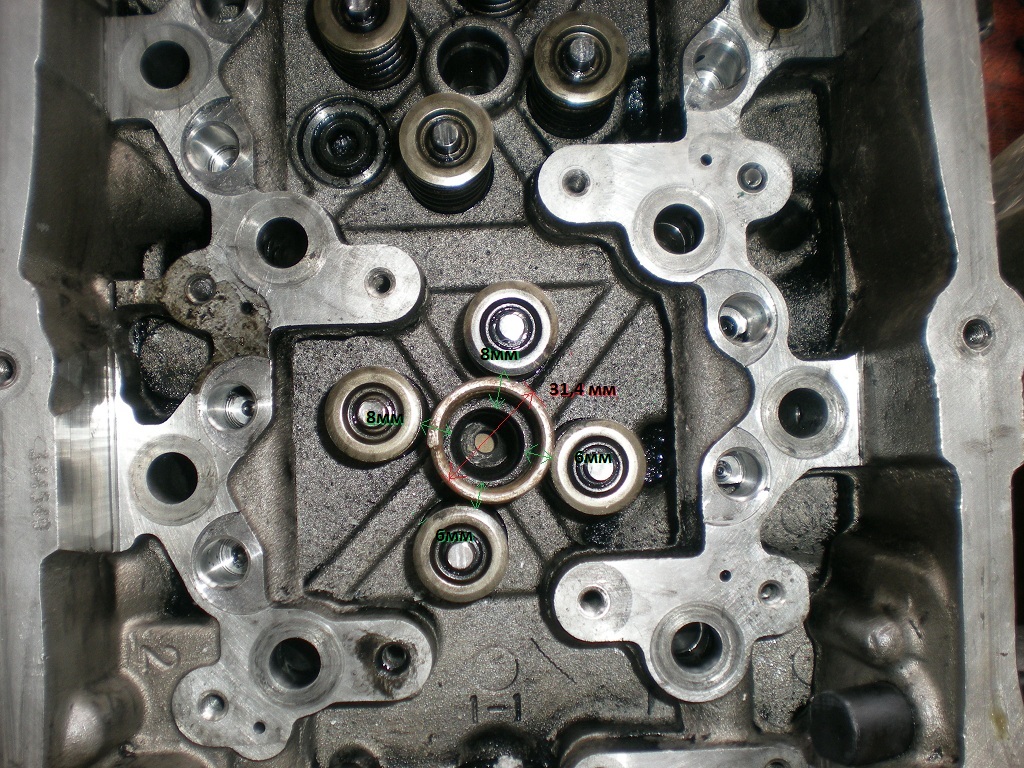

силикон как раз масло-бензостоек. Толщина стенок 1 мм. Вполне нормально. Если пружины рядом, то базировать получается не на что. Фото есть того места покрупнее?

Может с полиуретаном перепутали?
Фото в нэте есть по запросу ГБЦ D4CB.

Максимальный размер наружного диаметра втулки не должен превышать 30,0 мм
(30 − 19) / 2 = 5,5 мм. вполне достаточная площадь для внедрения резинового кольца .

НУ по фото, расстояние до пружины 4 мм есть. Можно стенку сделать 1,5 мм. Ну на бензиновых форсунках кольца же не из полиуретана стоят. Там уплотнительные кольца из силиконовой резины

Accent-58 писал(а): расстояние до пружины 4 мм есть.
От двух верхних на фото 8 мм.
От двух нижних на фото 6 мм.

а толщина стенки там какая? А вот нашел - 4,3 мм. Ну тогда там до пружины с гулькин хрен, максимум 1,7 мм

Accent-58 писал(а):а толщина стенки там какая?
4 мм.
От внутренней стенки до пружины 6 мм.
