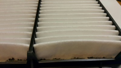

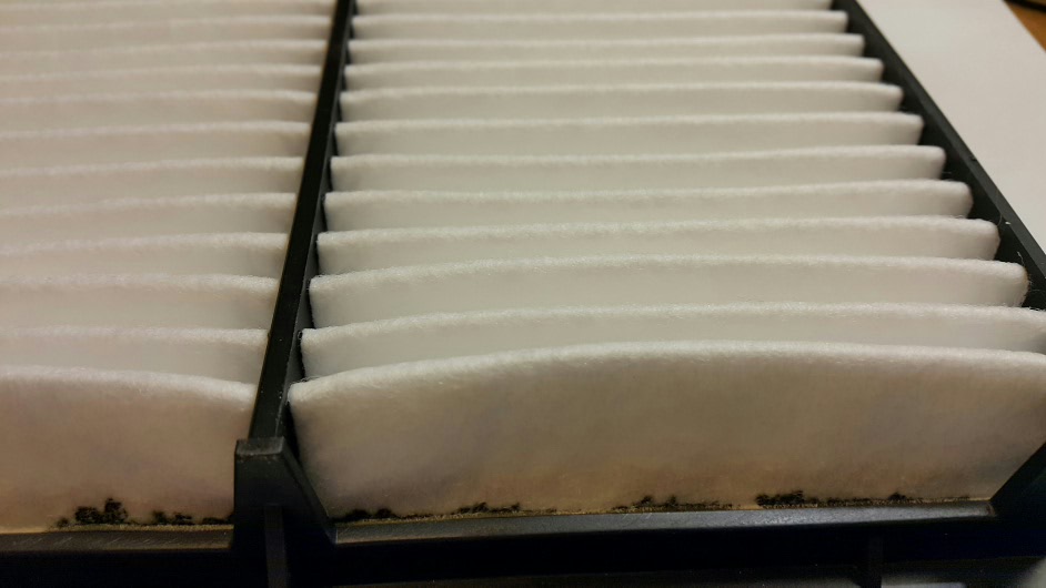

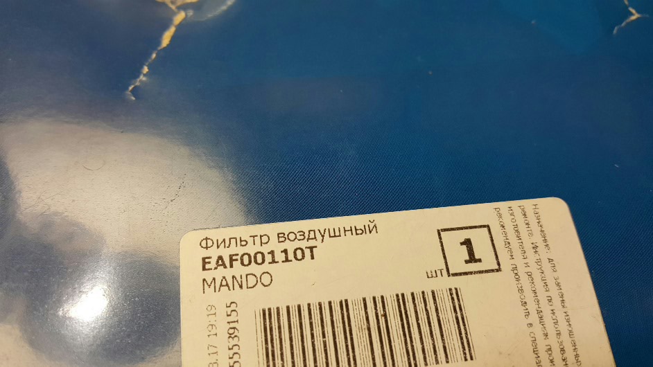

Взял на пробу себе Mando EAF00110T на дорестайл. Выглядит нормально :) как километраж подойдет поменяю 8) цена 264 р.

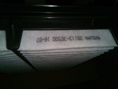

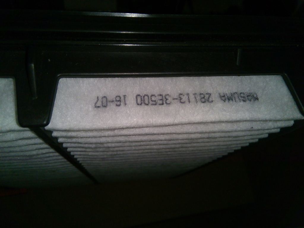

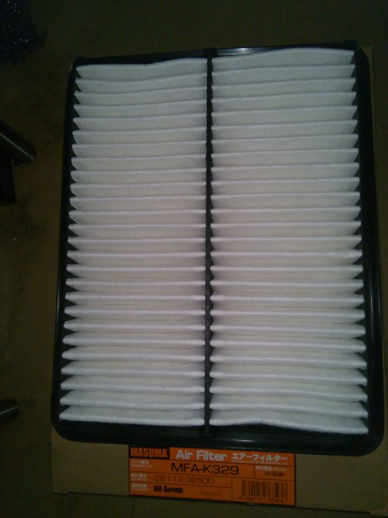

Купил фильтр MASUMA MF AK329. Цена - 282 руб.
упаковка без изысков - серо-желтый картон с наклейкой. Фильтр без целлофана, укомплектован резиновым уплотнителем. Размеры 295*235*32 мм. Подошел отлично. К фильтру нареканий нет, все рОвно, уплотнитель мягкий, аккуратный.
