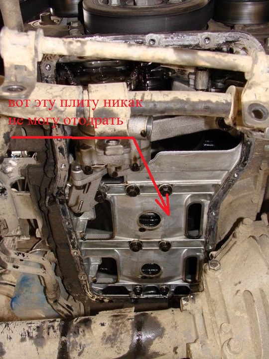

Сообщение after » 13 сен 2015, 20:49
Вот никак не могу отодрать эту плиту. Наверное придётся отсоединить МКПП.
Силовая плита картера

Сколько болтов удерживает МКПП?

Сообщение T34_by » 15 сен 2015, 08:58
after писал(а):Вот никак не могу отодрать эту плиту.
Коробку снимать не нужно!!! Нужно снять все крышки и цепи, потом снять крышку которая стоит за цепью коленвал-ТНВД, потом снять защиту махавика (паралоновая), открутить от блока насос кондиционера, открутить все болты силовой плиты картера и только тогда без последствий можно снять!!!!

Сообщение after » 15 сен 2015, 09:19
T34_by писал(а):Коробку снимать не нужно!!!
наверное придётся
А это уже снято. Клинья, ковырялки и ни с места... Прилипла к МКПП. Вся отклеилась, кроме, как от МКПП.
Всё, снял. МКПП не снимал.
