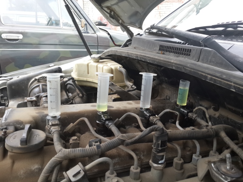

насчет колечка уже разобрался теперь другая проблема как снять впускной коллектор вижу только три болтика но думаю есть еще. по поводу шприцов мы ничего не наматывали просто одели иголку и обрезали металическую часть сидят очень плотно никаких извращений не надо с трубочками 8)

Re: Замена топливных форсунок
Сообщение kapger » 14 авг 2013, 23:22
Спасибо за подсказку! Всё встало как родное!
Обрезан носик у иглы шприца:
Обратку в бутылку 2 литра. Здесь результат кручения стартером с отсоединенными разъемами форсунок в течение 5 секунд, еле-еле на дне появилась солярка:
После такого же кручения стартером в течение 10 секунд в каждом шприце появилось менее миллилитра.
Здесь результат работы двигателя на холостом в течение 1 минуты:
Считая от бампера: 7 мл, 8 мл, 7,5 мл, 8,5 мл.

Сообщение Gubkin » 15 авг 2013, 07:33
kapger писал(а):Здесь результат работы двигателя на холостом в течение 1 минуты:
на горячий двигатель или холодный ? :roll:
фотки на радикале не айс, пропадут через пол года :(
А так форсы живее всех живых , поздравляю :) обязательная операция при покупке авто

Сообщение gode777 » 15 авг 2013, 08:06
прокручивание стартером 10 сек.двиг горячий. фишки надо снимать?

Сообщение kapger » 15 авг 2013, 09:47
Я крутил на холодном движке. Могу и на горячем попробовать...
Когда крутил стартером, то фишки снимал, ведь иначе движок заведется.
Сообщение Stas32 » 15 авг 2013, 09:55
Нужно на горячем и двигатель завести. Будут более правильные результаты. А еще можно во время проверки форсунок на слив в обратку сделать СТАРТТЕСТ АКПП. Это для проверки форсунок на перелив под нагрузкой. Ну и для окончательного резюме, проверка на сканере по коррекции топлива по форсункам. Это почти полный результат будет, не увидим только "распыл" топлива в цилиндре, для этого форсунки придется снимать.
