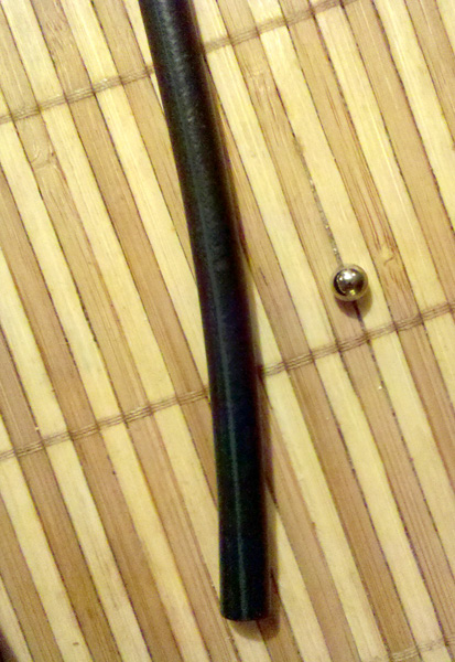

Промывая клапан ЕГР (он у меня стал гудеть периодически), удивившись, что клапан чист и полностью "рабоч" внутри, случайно обратил внимание на трубку к клапану (с зелеными полосками). Оказалось у меня в ней что-то засело. Не продуть вообще. Разогрев в воде и помучавшись с проволокой, сумел достать из этой трубки маленький металлический шарик.
Это что, у меня так "по-модному" был заглушен ЕГР?.. :crazy:
