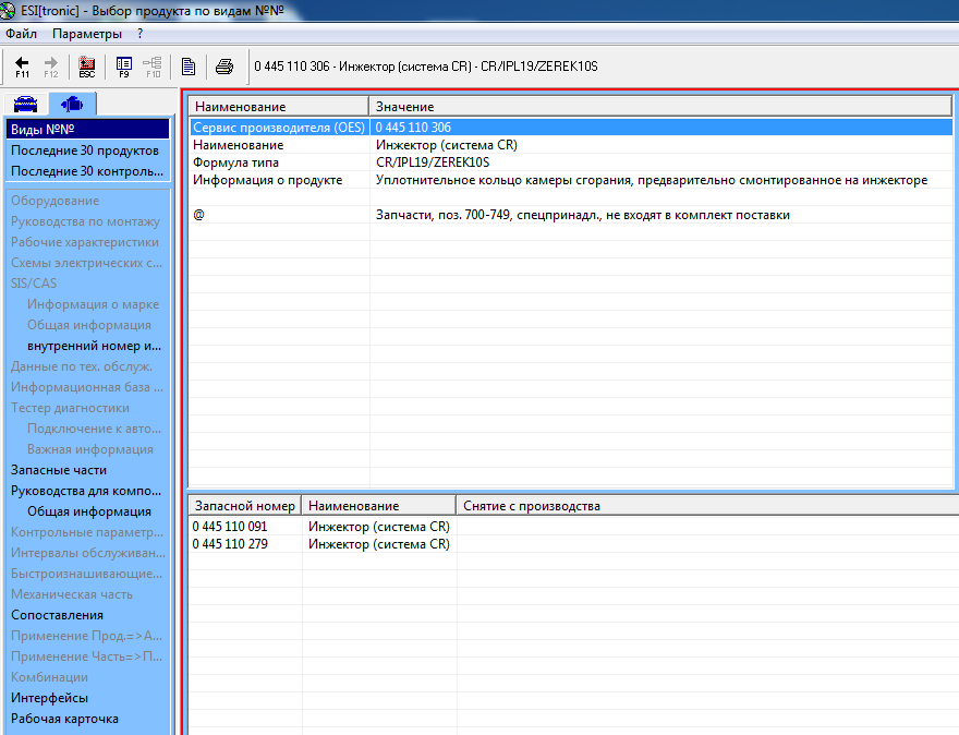

Согласен тупанул была замена у 092 на 306 номер , но ты сейчас забей в изитроник 306 форсу и аналогом он даёт 092 и 279 , а раз уж сам производитель топливки в своей программе даёт однозначную ссылку на это , то париться на этот счёт не вижу смысла ! При всём этом 306 всегда была только в корейском оригинале , а 092 более не поставляют и всё что сейчас предлагают на рынке запчастей это распродажа остатков !

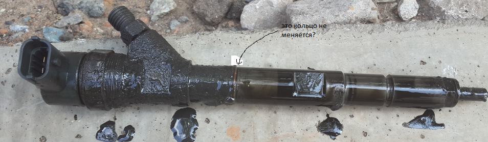

и еще снял седня эти 2 переливающие снялись относительно легко немного покрутил и достал. фото пока не могу вставить пишу с телефона на нем камера 13мп. но грязи ооочень много и похожа на какую то эмульсию. и еще второе медное колечко чтоб поменять надо раскрутить посредине? а то одно на самом кончике а второе в средине видел или не на то думаю?
и что правильнее новые иои ремонтные в моем случае ? :oops:

Re: Замена топливных форсунок
Сообщение Nikolay0812 » 03 авг 2013, 19:47
gode777
Для съёма медного кольца-ничего раскручивать не надо,оно на сам распылитель натягивается снизу(если,конечно у тебя распылитель не раздуло).
Фото вставляй-пальцем ткнём :D

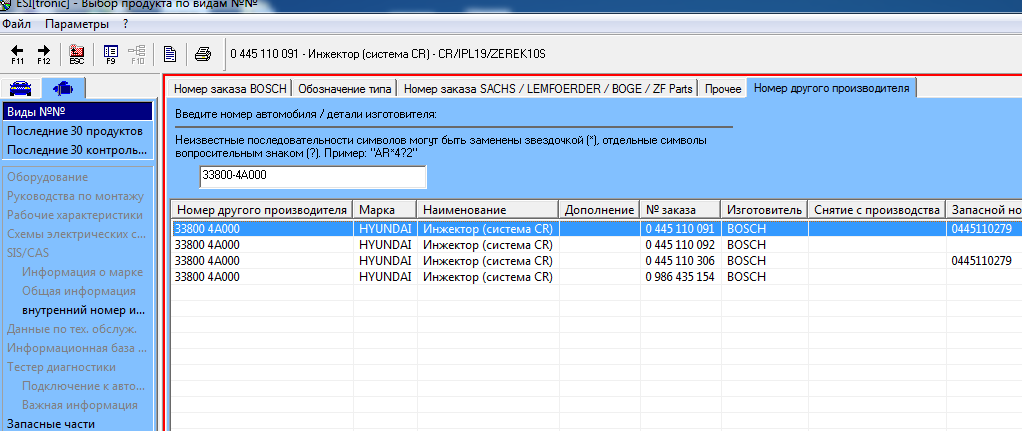

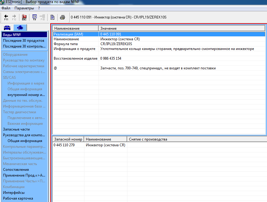

Лёха Юрич писал(а):ну Бошу конечно виднее ,ездить то не ему
Согласен , ну и всё таки не конченные же они придурки , что бы совсем косячную вещь утверждать. :D
Добавлено через 5 минут 7 секунд:
Во кстати скрины !
Добавлено через 5 минут 29 секунд:
А вот с оригинала кросс.

Сообщение gode777 » 03 авг 2013, 21:34
блина с тнлефона не дает фото ставить плиз выложите фото и стрелкой какое колечко менять видел два оба медные одно на конце второе посредине. :cry:
Сообщение Nikolay0812 » 03 авг 2013, 21:58
gode777
Медное кольцо хорошо видно?Или стрелкой показать?

Сообщение gode777 » 03 авг 2013, 23:06
вижу отлично.а второе не меняется? :shock:

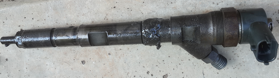

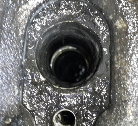

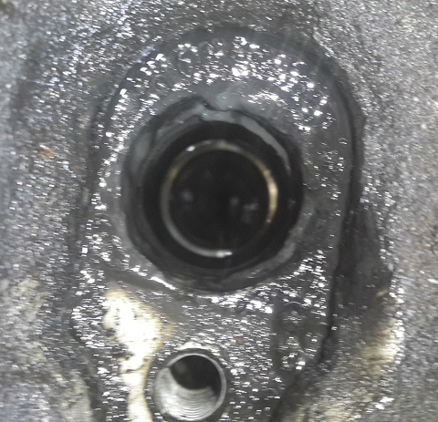

Сообщение gode777 » 04 авг 2013, 13:34
вот похоже получилось что то
вид 2 форсунки
так выглядит посадочное 4 форсы
так выглядит посадочное 2 форсы
вид 4 форсунки

Сообщение Дед Форсуныч » 04 авг 2013, 14:51
Лёха Юрич писал(а):указав у Соренто 2,5 170 кВт мощщи
Ну тут Лёх явно банальная ошибка с кВт и л.с. , а вот с форсунками вопрос весьма запутанный т.к. 33800-4A000 имела в оригинале 2 бошевских номера + ещё один номер как положено для бошевской упаковки , а вот у форсы 33800-4A150 масса клоновых номеров в оригинале и при этом один на всех номер по бошу и естественно номер для бошевской упаковки , тот самый 0445110279 ! И каким образом они теперь сровняли всё к одному я тоже не совсем понимаю , но знаю точно , что это не ошибка т.к. помимо показаний программы было официальное письмо с боша о том , что теперь 0445110279 всему голова :) и единственный выпускаемый образец , кстати такое же письмо писали корейцы , но правда тут ясно что они опять же опирались на тоже письмо с боша ! Вот как то так , а по поводу настроек спорить не буду .... одно понятно , что дело тёмное ! :) Но по факту менять распыл и делать перенастройку это когда ты идёшь СОВСЕМ правильным путём и хочешь сделать на все 100% всё по правилам , а на самом деле для обычного владельца замена одной или двух 33800-4A000 на 0445110279 не заметна совершенно , да и на расход вроде не влияет , хотя если у когото было что то не так пишите , для общей инфы пригодится полюбому !
