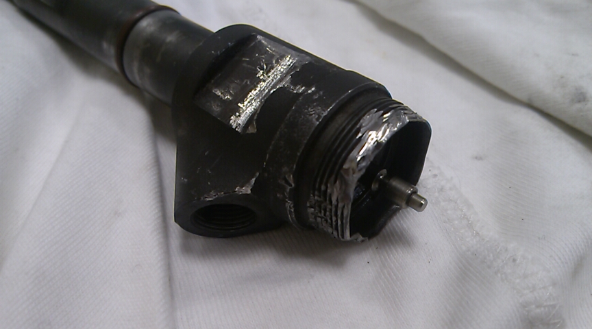

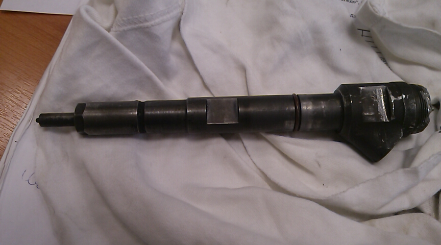

И так на данный момент: сломана крышка, цепь порвана, начали снимать башку, смотреть дальше что как... когда поеду в сервис сделаю фото форсунки.
Хотя по телефону моторист сказал что форсунку можно отремонтировать. :)
Возил форсунку в компанию по ремонту топливной аппаратуры, сказали ремонтировать не будут.
Заказал б/у.
Выкладываю фотки форсунки, может кому умелкиным-самоделкиным нужна.

распылитель нормальный, нахрена они изуродовали форсунку - не ясно, не умеют снимать что ли ?!

Panig писал(а):может кому умелкиным-самоделкиным нужна.
нужна не нужна а запороли они её уже окончательно
Panig писал(а):сломана крышка
и вот пусть они теперь всем как то объяснят нахрена они это сделали?
Добавлено через 2 минуты 39 секунд:
Лёха Юрич писал(а):нахрена они изуродовали форсунку
они ему ещё и клапанную крышку сломали
