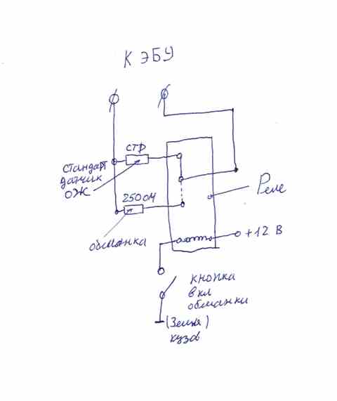

Сообщение olegkazan » 01 янв 2013, 22:01
Вот схема обманки.
Реле и резистр расположил прямо у разьема датчика ОЖ.
Все залил 2х компоненткой в черный кубик.
Все соединения делать пайкой,не скруткой!!!
Резистор можно собрать из 2-3-4 штук, в послед сопротивление складываются.

Re: Большой расход топлива
Сообщение sabvi » 02 янв 2013, 11:24
olegkazan
Олег, а из каких соображений ставил реле? Просто тумблером нельзя разве обойтись!
З.Ы. С Новым годом!
sabvi
Сообщения: 334
Зарегистрирован: 14 ноя 2010, 20:27
Благодарил (а): 286 раз.
Поблагодарили: 60 раз.
Доп. информация: Кореец из Финляндии.
Сообщение olegkazan » 02 янв 2013, 12:57
Вход ЭБУ чувствителен к помехам (проводка в экране идет) , а если протягивать провода , то будет метра 3 провода и что по ним наведется хрен знает (у нас конечно дизель,зажигания нет ,но у меня было пару раз при установке на VW и тойоту обманки при проверке сканером погуливала температура).
Чем короче соединение тем лучше.
